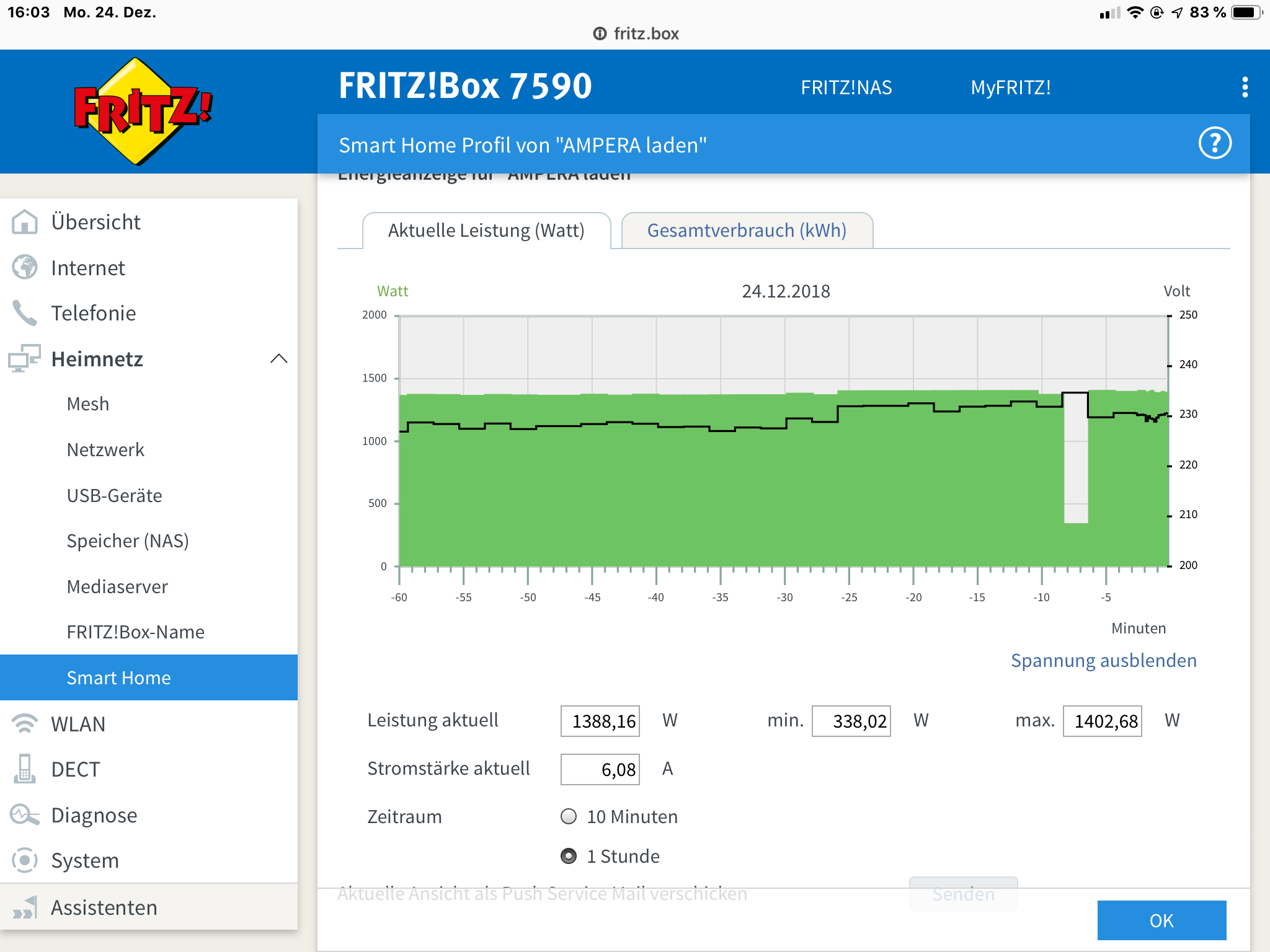

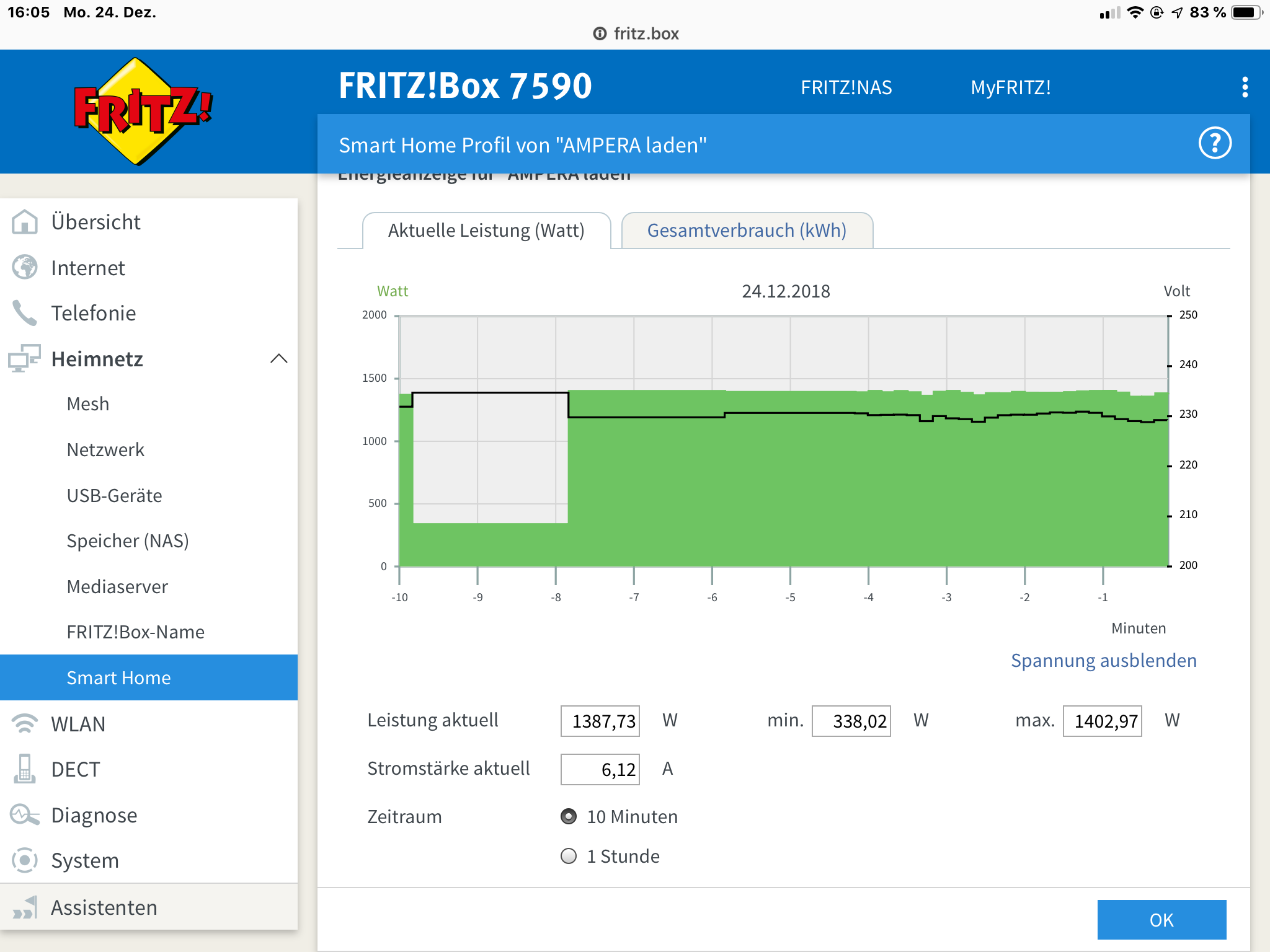

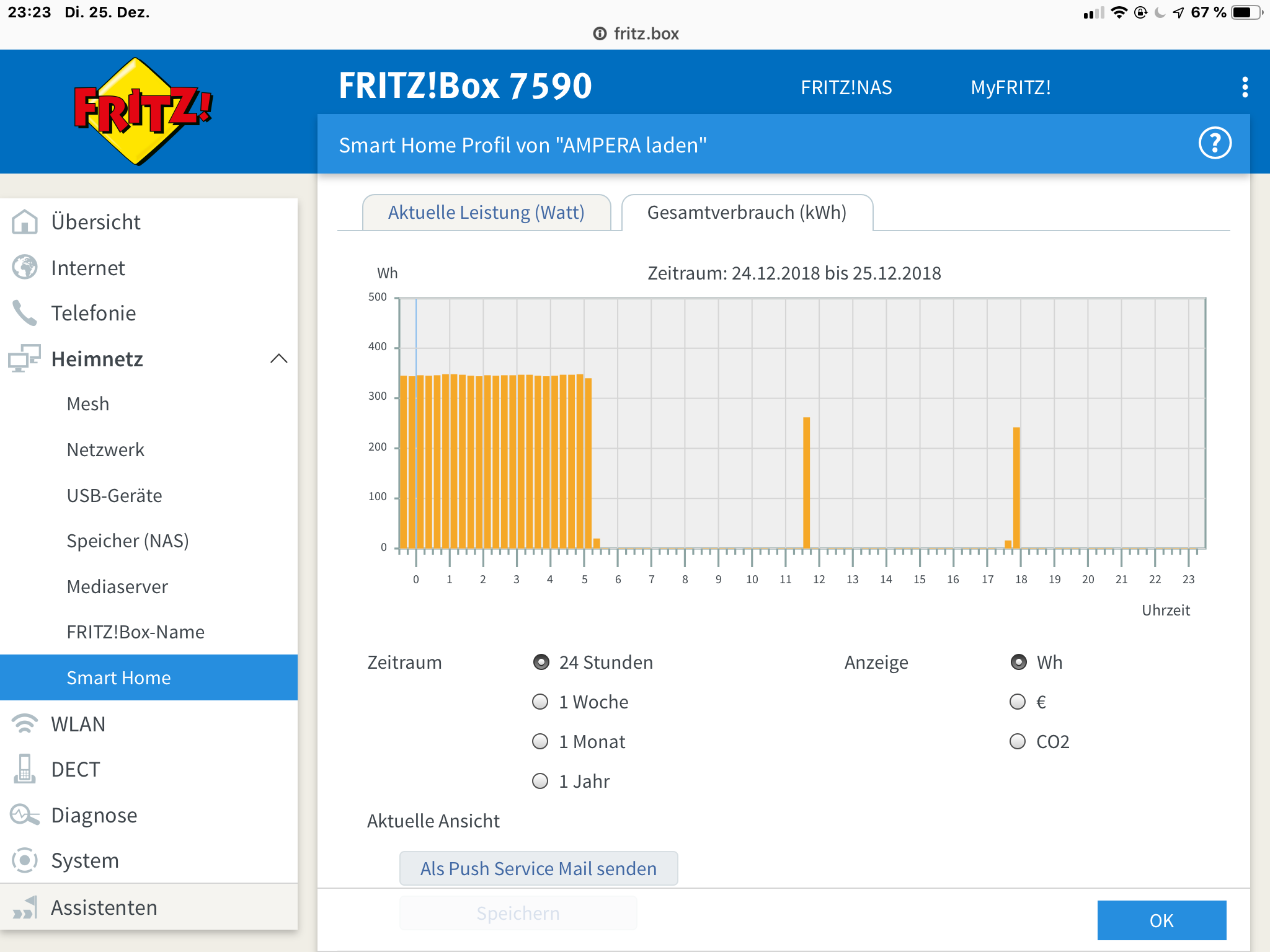

Zu diesem Thema hab eich dann gleich einmal eine Frage:
MeinLadeziegel wird in der Tat über eine schaltbare Steckdose (Dect 200 von AVM) betrieben.
Aber nicht, um zu schalten, sondern vielmehr, um Daten zu erfassen und zu kontrollieren.
Bei den kalten Temperaturen derzeit kann ich immer beobachten, dass die Spannung kurz vor Ladeende stark abfällt und dann für ca. 10 Minuten noch einmal ansteigt.
Ist das das Aufwärmen der Batterie?
Und dann ist zu beobachten, dass ganz regelmäßig alle 6 Stunden Strom gezogen wird - wenn der Ampi z.B. mal das ganze Wochenende steht.
Ist das auch wieder das Aufwärmen? Auch kurzes Nachladen?

Ohohohoh..... Asche auf mein Haupt!!!!
Mein damaliger Physik-Lehrer, ich hatte Physik-Leistungskurs, würde mich dafür heute noch verhauen......
Markus, Du hast aber gut aufgepasst!!!!!
Natürlich meine ich nicht die Spannung (Volt), sondern die Leistung (Watt)!

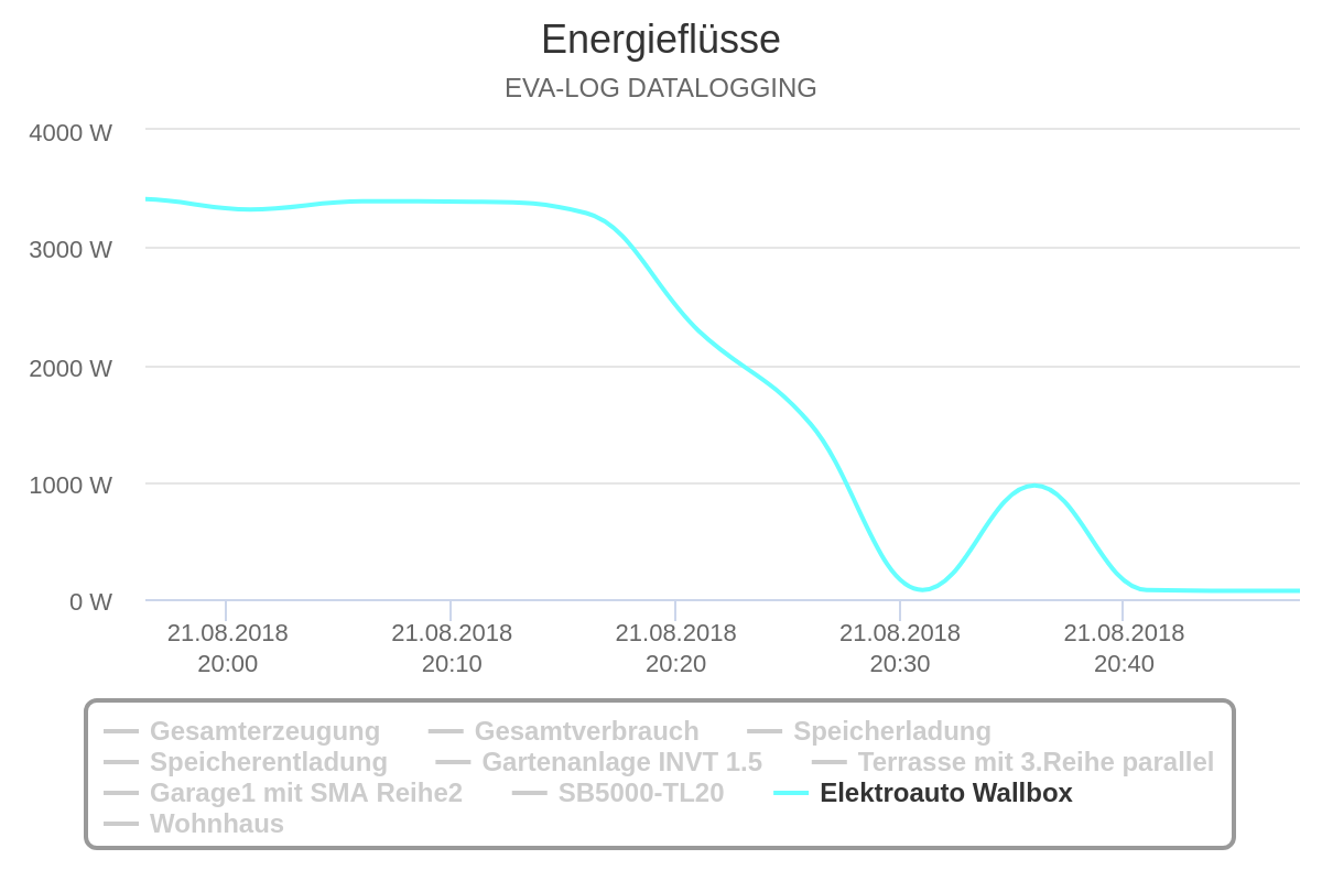

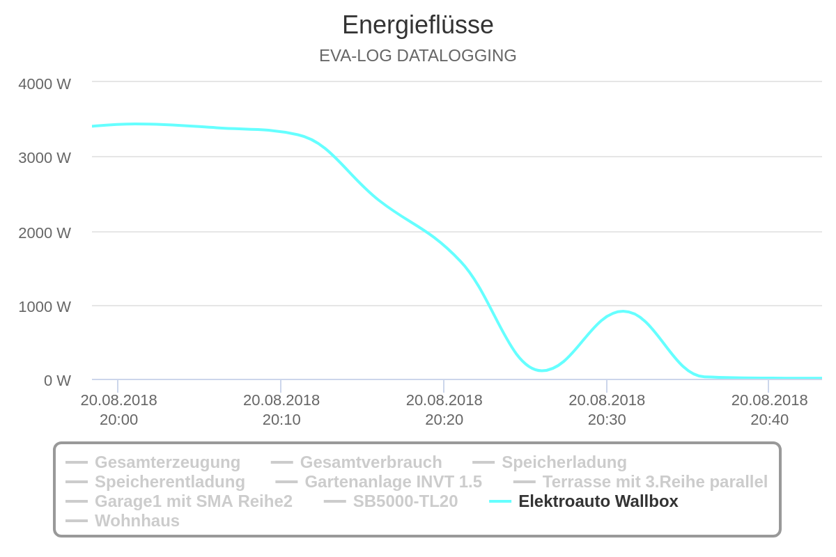

Reproduzierbar...
Solar? Na klar!
Monitoring mit www.eva-log.de und der Ampera lädt nur mit Sonnen-Überstrom
