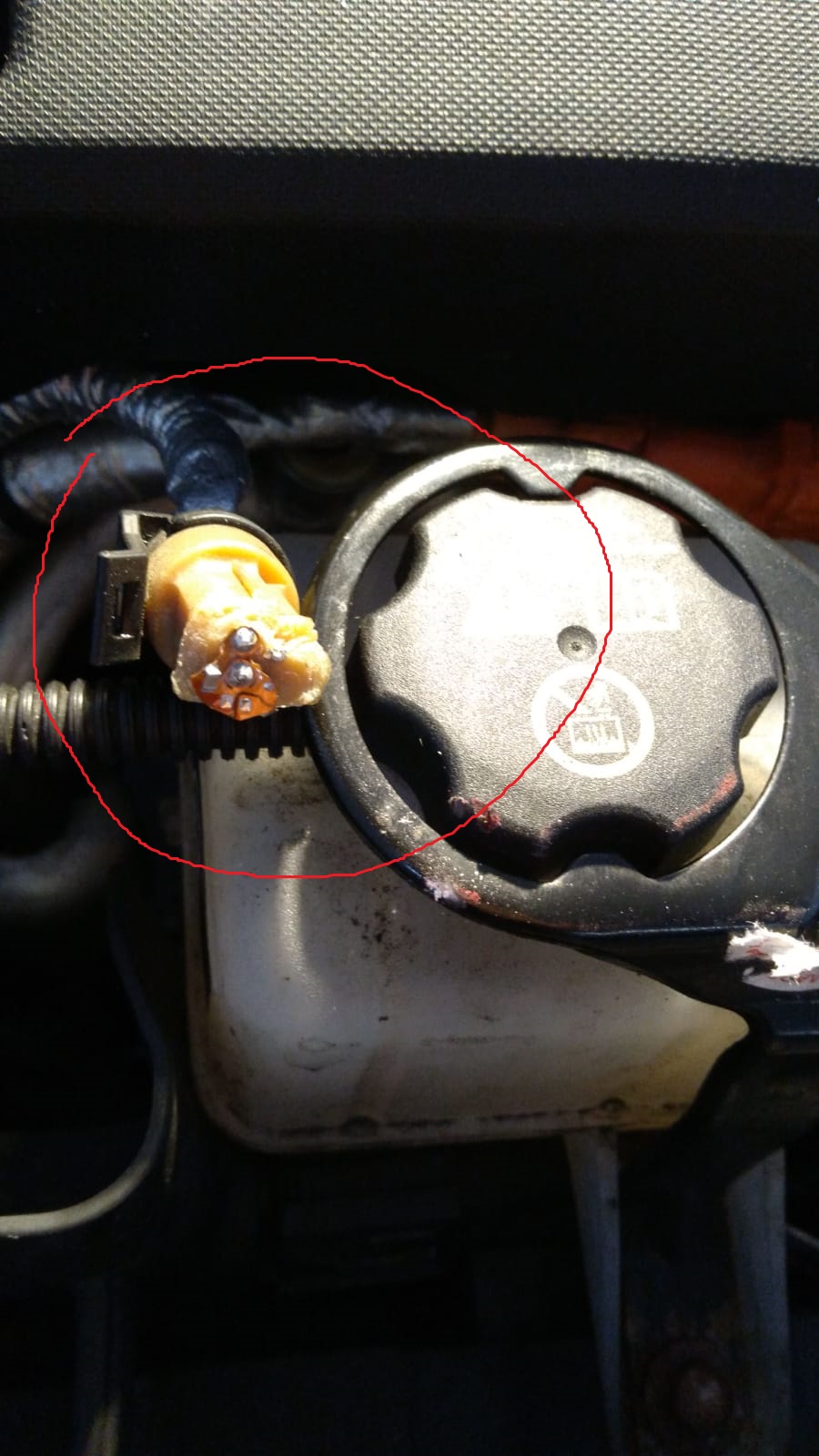

ich hab nen Ampera mit Frontschaden gekauft und im Motorraum ist ein Bauteil beschädigt - ich tippe auf nen abgerissenen Sensor. Kann das Teil aber im Werkstatthandbuch nicht entdecken.
Vielleicht erkennt ja jemand das Stück auf dem Fotot und kann mir weiterhelfen.

Das ist der Sensor Kältemitteldruck,sogar bei dir auf dem Bild zu sehen im roten Kreis,liegt nur der Kabelbaum drüber ;) Sollte die Klima noch befüllt sein kannst du ihn sogar ohne absaugen wechseln,ist ein Schrader dahinter.

Danke dir. Das war echt hilfreich!
