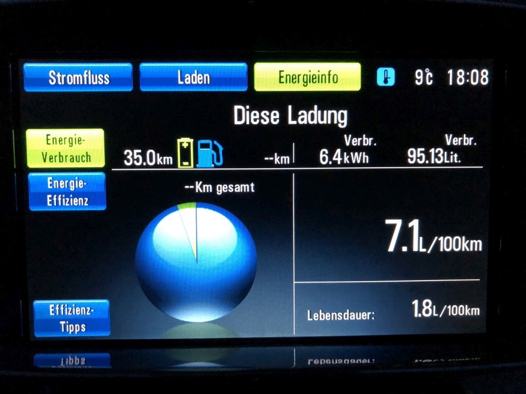

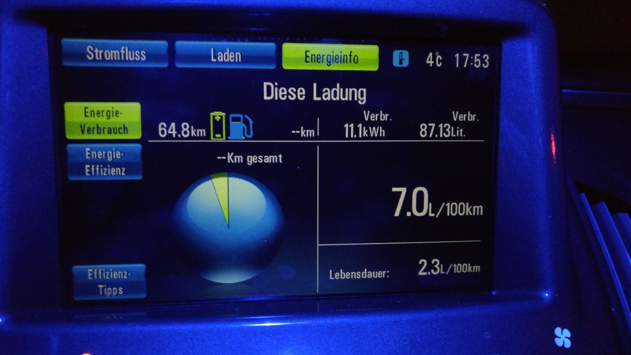

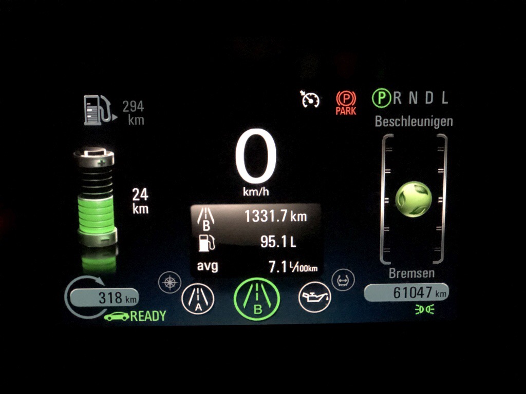

Interessant wurde allerdings die Anzeige, nachdem ich (schätzungsweise) 1000 Benzin km durch hatte.
Hier wiederum ganz normal

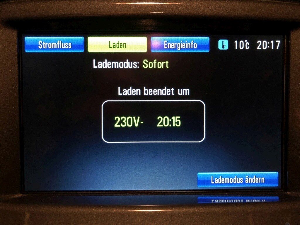

Dachte mir, das geht hoffentlich wieder, sobald der Akku vollgeladen ist. Also angestöpselt, Ladeende 20:15. Aber auch hier, das nächste Seltsame. Vergleich der Uhrzeit sollte stutzig machen...
Die Ladeleuchte war auch konstant grün.

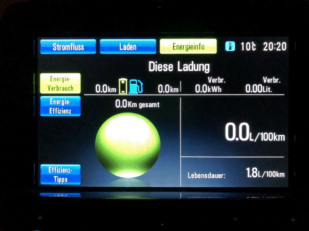

Also Kabel abgezogen und wieder angesteckt. Nach dem Hupen sprang die Ladeleuchte sofort auf grün blinkend. Auch im Display war wieder alles wie gewohnt.
Ehrlich gesagt find ich nicht die fehlende km Angabe problematisch, sondern dass der Ladevorgang nicht beendet wurde.

Nach dem Abziehen und wieder Anschließen sah es so aus.

Laden beendet 20:15Uhr / aktuelle Zeit 20:17Uhr bedeutet doch nur was sich immer wieder bestätigt. Unser Ampi ist seiner Zeit weit voraus. Zudem noch Ultra-Power Schnellladefähig. Alleine der Gedanke, das geladen werden muss, füllt den Akku ! 8-)
