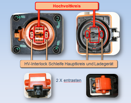

Ich weiß noch nicht einmal, was ein "Notausklotz" sein soll.
Kann mich bitte jemand aufklären?

Ist das nicht das Teil unter der Armlehne, was den Akku von allem anderen trennt... so wie als wenn der Feuerwehrmann im Kofferaum an der linken Bordwand ein stück Kabel raustrennt?!

Armlehne hoch,Einsatz rausziehen,dann seht ihr das Ding.MSD-Stecker ist die GM interne Bezeichnung-Manual Safety Disconnect-Hier mal Bild dazu
Die Interlock Schleife verbindet jedes HV Bauteil,wird diese irgendwo unterbrochen,öffnen die Hauptrelais in der Batterie .Die Interlock-Pins in dem MSD Stecker sind kürzer als die HV Kontakte,somit kein Lichtbogen unter Last möglich-keine Angst ;)
Er ist zwischen Batteriepaket 2 und 3/4 angeordnet,bildet eine Reihenschaltung innerhalb der Batterie,an jedem pin liegen also 360V/2=180Volt an,einmal +/einmal - von 2 Batteriepaketen.
