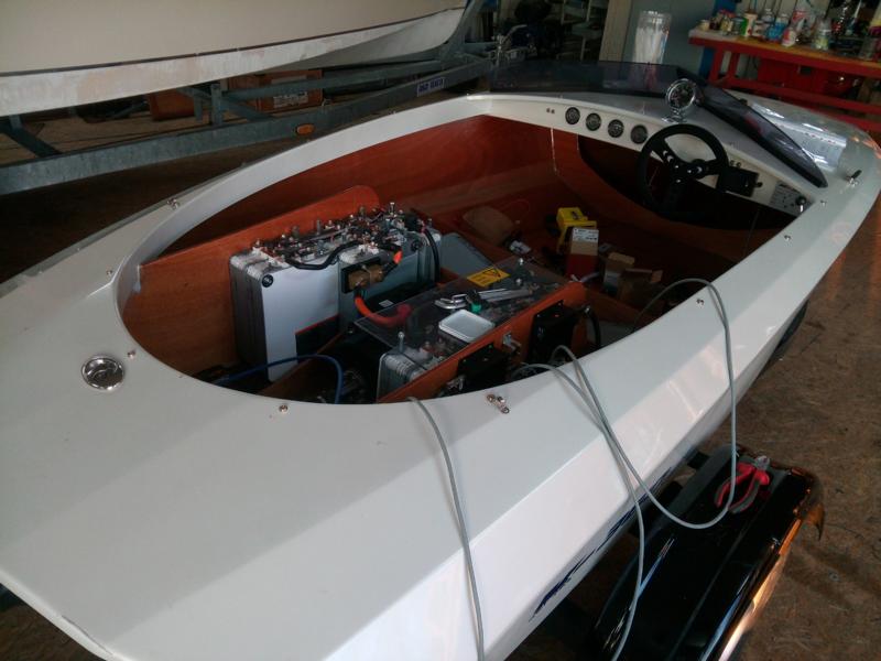

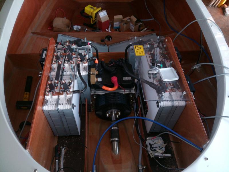

es gibt sehr wohl bessere technik,selbst die zellen aus dem 30er leaf waren 2016 schon leistungsfähiger,und vom managment könnte man ohne weiteres 3-4 kw/h mehr ohne probleme herausholen.ich habe in elektrobooten bereits 6 komplette,neue nissan leaf 30kwh akkus verbaut,und bin teilweise fast sehr nahe ans maximum gegangen,ohne das in 3 jahren ein leistungsverlust eingetreten wäre.
meine frage war,ob es noch niemand geschafft hat,die software so zu knacken,um eigene parameter setzen zu können.
die bilder zeigen eine nissan 30er zelle ,eingebaut in ein boot mit 100kw emrax motor,mit jetantrieb

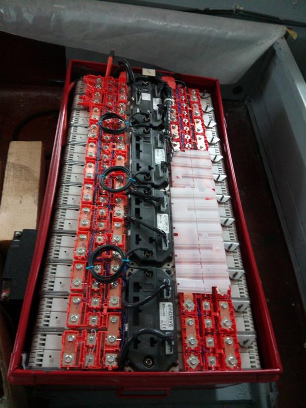

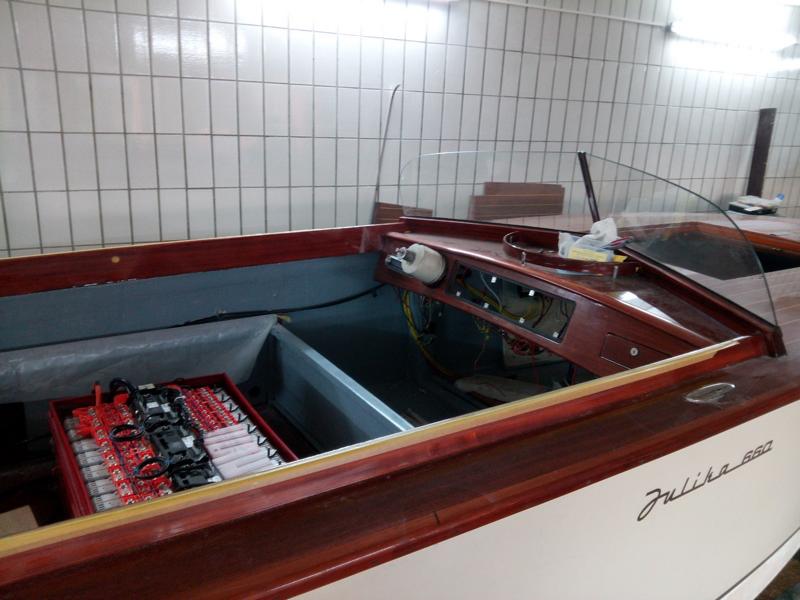

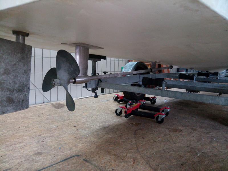

hier eine komplette nissan 30kwh batterie in einer julika mit probellerantrieb,metallgehäuse original bauhaus blechkiste :D :D :D
