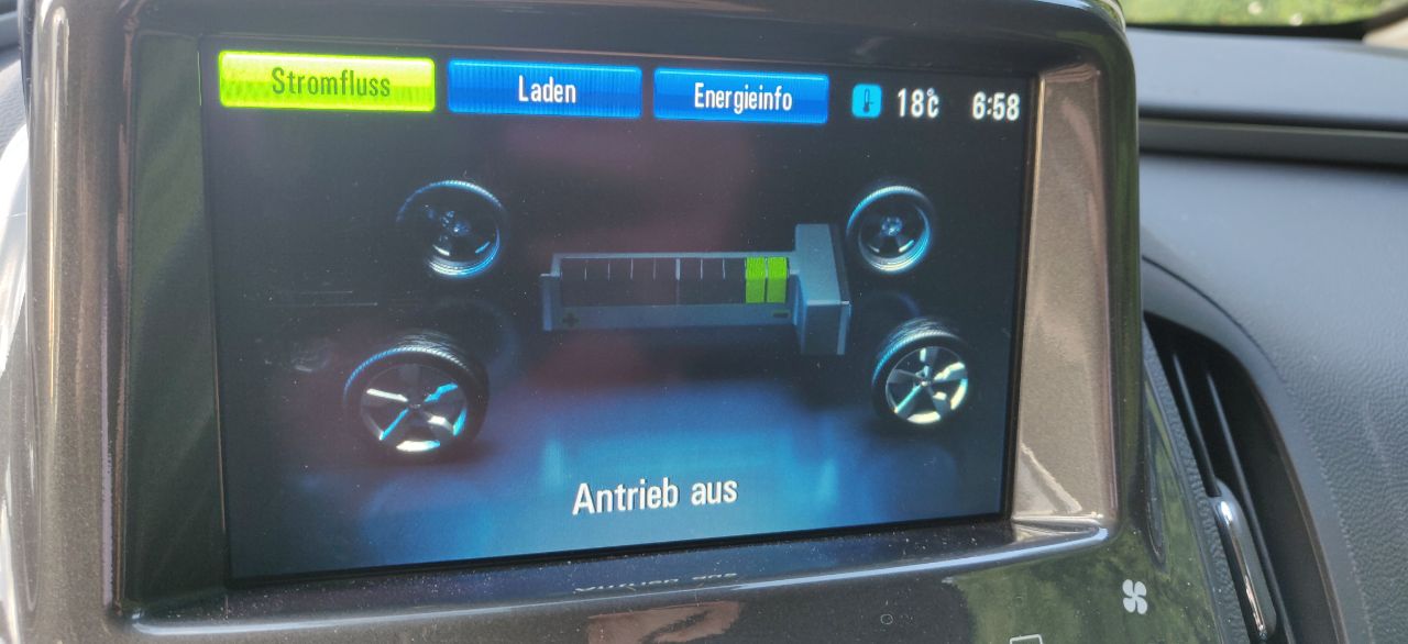

Habe dann noch gar nicht richtig verstanden, was los ist. Ich dachte erst, meine Batterie ist doch noch gar nicht leer und habe mir den Stromfluss angesehen. Dort stand "Antrieb aus".
Dann war mir erst klar, dass der Wagen aus ist. Ich wollte während der Fahrt keine Experimente mit an- und ausschalten unternehmen. Da ich zum Glück direkt vor meiner Ausfahrt war, bin ich die Ausfahrt noch runter gerollt und habe dann auf der Geraden am Straßenrand halt gemacht.

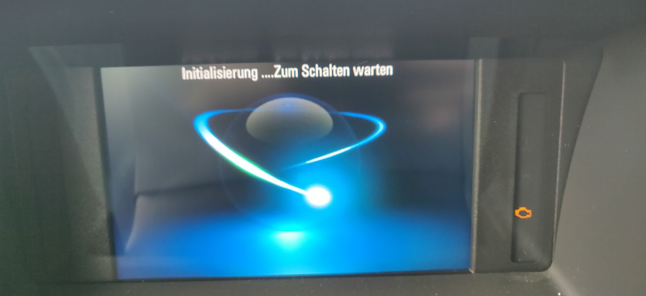

Habe dann in P geschaltet, was aber keine Auswirkung hatte (Türverriegelung ging z.B. nicht mal auf). Dann habe ich ihn ausgeschaltet, kurz gewartet und wieder eingeschaltet. Im DIsplay lief dann das hier ununterbrochen:
Also mehrmals probiert ein und auszuschalten, ohne Erfolg.

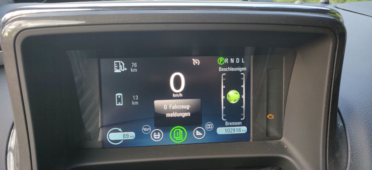

Mütze404 hat geschrieben: 5. Jun 2019 10:34
akkusoon hat geschrieben: 5. Jun 2019 10:29 Hi Lena,
exakt das hatte ich auch. Bei mir war es der leere Fahrakku
Nach dem Batterie reset konnte ich ganz normal im Akkubetrieb weiter fahren. Ich weiß nicht, was vor dem Ausfall noch als Restreichweite angezeigt wurde, aber nach dem Reset hatte er noch 6km, was auch ungefähr hinkommen müsste mit Gesaamtreichweite
Vor dem reset der Bordspannung hattest du 13km Restreichweite. Ist auf deinem Foto abzulesen. ;)

Martin hat geschrieben: 5. Jun 2019 11:13
Ach.... danke :lol:
