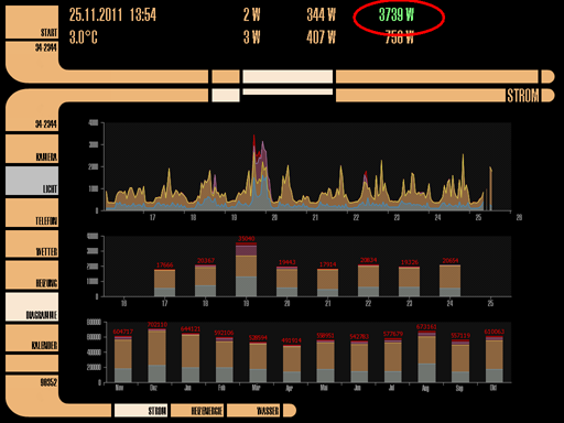

Es ist so weit!
Energiedienst (der Netzbetreiber bei uns) hat endlich meine Photovoltaikanlage ans Netz angeschlossen.
Knapp 3,7 kW liefert die Anlage heute im Schnitt vom Dach, das ist doch mehr als genug für den Ampera:
...ich freu mich schon drauf...;)

Na Gratulation! und das bei dem sagen wir mal "mäsigen" wetter..., da sind ja noch erhebliche Reserven drin;)
Nette Animation die du da hast Lcars menü system ala StarTrek... schickt dein wechselrichter die Daten an deinen Rechner ??

Ja, LCARS musste sein, da die Panels auch in der Wand eingelassen sind .... :) Das muss dann schon stilecht laufen:
http://www.youtube.com/watch?v=6_Cst3Tr9rs
Bei mir hängt ein KNX-Zwischenzähler vor dem Einspeisezähler. Dieser Zwischenzähler liefert die Werte über KNX in die Haussteuerung (GIRA Homeserver), damit habe ich in Echtzeit und alle 10 Sekunden aktuelle Werte zur Verfügung, die ich dann wiederum mit einem kleinen Linux-Rechner in eine Datenbank schreibe. Ich habe sozusagen eine lückenlose Dokumentation aller Stromverbräuche und Einspeisewerte, die ich auch grafisch auswerten kann. Deswegen kann ich später auch den Ladevorgang der Autos exakt steuern.
