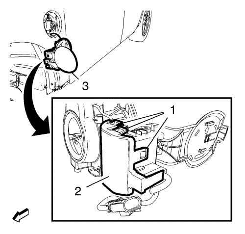

Ich habe einen 2014er Ampera, der schon die neue Ladeklappe hat, die sich einfach nur von Aussen durch Drücken öffnen lässt.
Neuerdings bekomme ich immer die Meldung „Ladeklappe offen“, obwohl diese geschlossen ist.
Manchmal passiert das direkt nach dem Losfahren, manchmal auch erst später so zwischendurch beim Fahren.
Kann man da selber etwas machen?
Der Kontakt scheint im Scharnier zu sitzen, oder? Kommt man da ran?

Im Scharnier kann ich so eine Metalllasche fühlen. Hilft das?

Kann nur mit diesem dienen,also Zugang über Kotflügel innen Schutz raus usw.
