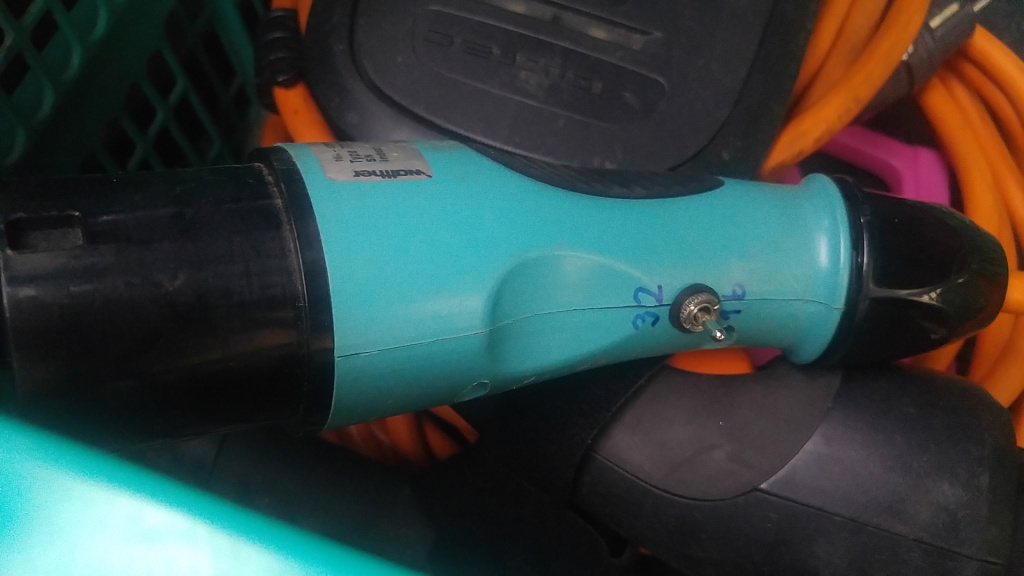

Schuld ist die Stromcodierung im Stecker,wenn 16A codiert ist geht meistens nix-habe mir deshalb einen umschaltbaren Stecker gebaut auf 32A-siehe
https://www.goingelectric.de/wiki/Typ2- ... codierung/
da sind auch die Widerstände beschrieben.jetzt gehts bei mir an jeder Säule.
Und keine Angst,ich sage der Säule nur es wäre Phase 2 und 3 verfügbar-was aber bei Typ 1 ja nicht ist.ich besch.. quasi die Säule.Es wird hier nichts wärmer als sonst. ;)

Den Widerstand im Typ 2 Rückseite bei Anschluss PP suchen und 220 Ohm parallel dazulöten.PP Kabel in die Mitte des Schalters-Typ 1x UM-als Ausgang und links/rechts die Widerstände anlöten.Somit kann man bestimmen was die Säule glauben soll.

Tut es denn wirklich not, dass man auf 16 A zurückschalten kann? Benutzt Du es auch für andere Fahrzeuge? Der Ampera kann doch eh nur 16 A. Wenn man also den Stecker einfach auf 32 A Codiert und exklusiv am Ampera nutzt sollte der Schalter doch überflüssig sein oder? Ich habe noch nirgends eine Ladesäule gehabt, die mein 32A-Kabel nicht wollte.

Ja klar kann man den 220er fest einbauen,war halt ein Test.
