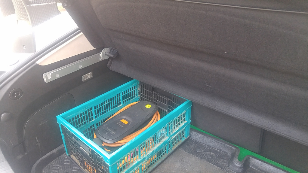

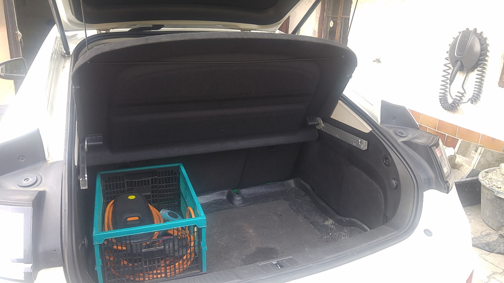

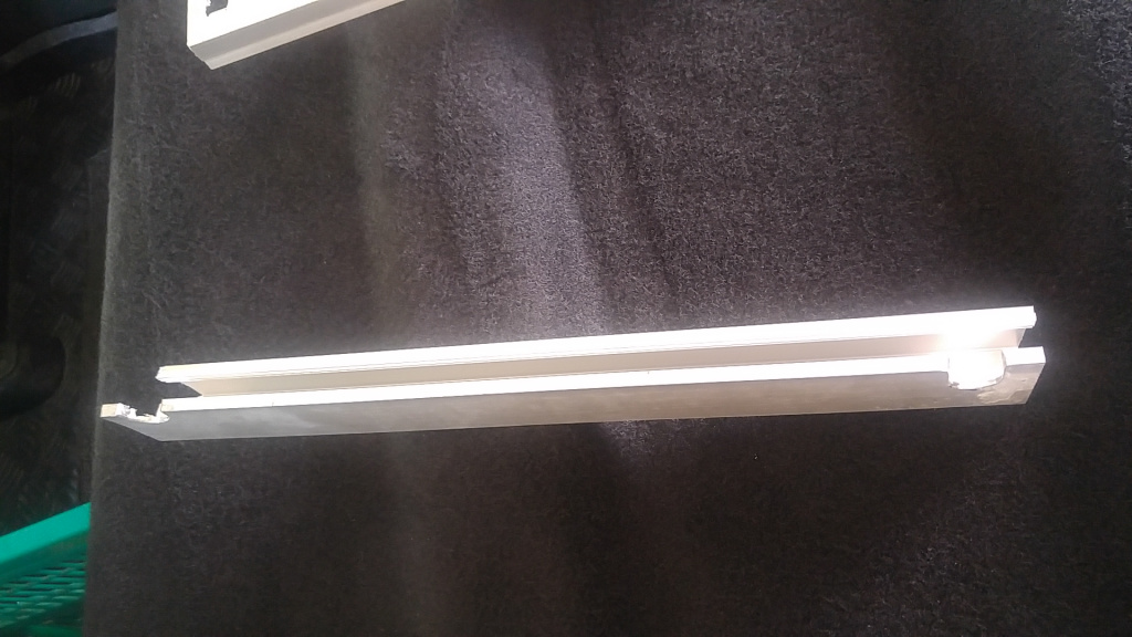

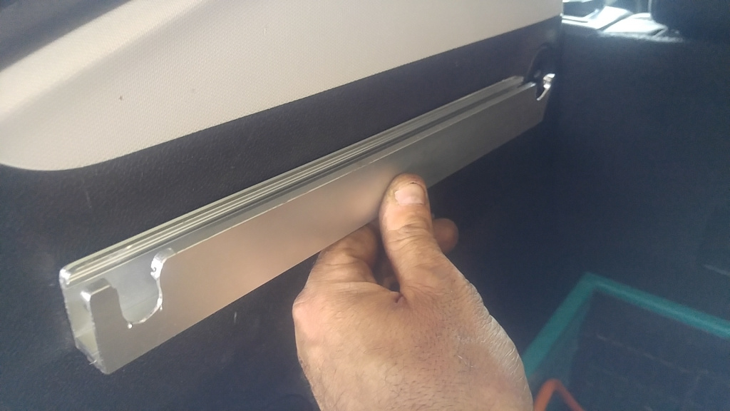

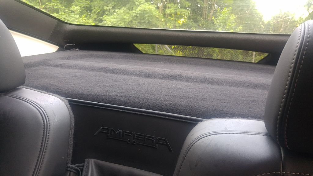

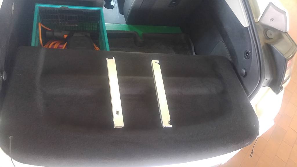

Habe die absolut passgenaue Ablage gefunden-OPEL Grandland liefert die serienmäßig,gibts ab 60€ neuwertig im Ebay.Aluminiumprofil im U seitlich befestigt und Ablage reinlegen-Fotos folgen.

War heute bei einem Opel Autohaus und hab mir mal so eine Kofferraumabdeckung vom Grandland ausgeliehen und in den Ampera probiert. Passt wirklich gut 8-) . Werde das aber trotzdem nicht umbauen. So eine Abdeckung verleitet dazu darauf Dinge (Wackeldackel oder gehäkelte Klorolle :P ) abzulegen. Diese Dinge fliegen dann bei der nächsten Vollbremsung durch den Raum.

Coole Idee! Wird die Ablage beim Öffnen der Heckklappe mit angehoben? Könntest du noch ein paar Fotos mit eingesetzer Ablage machen, wenn du fertig bist? Könnte mir vorstellen, die Aluschiene durch 3D-gedruckte Elemente zu ersetzen.

Hutablage hat 5mm Gummiband,mit Mini Karabinerhaken an den Grandland-Schlaufen zum herausnehmen.Platz fùrs RC Modell mit Ladeanschluss :lol:
