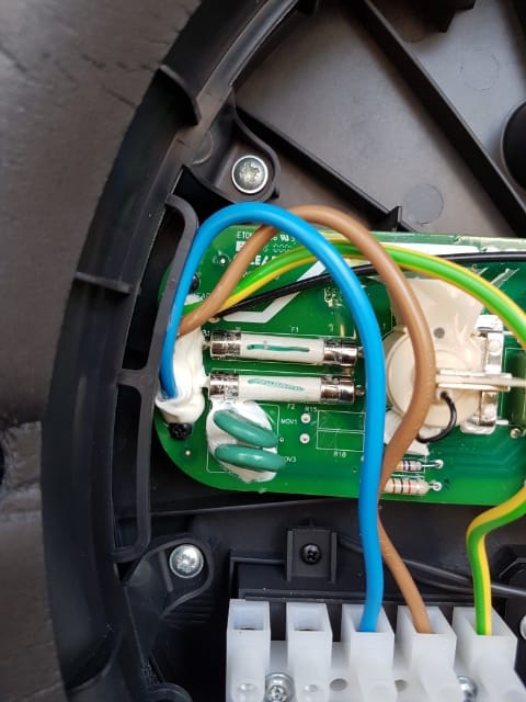

Hey ,
wollte mal fragen ob es bei euch auch schon mal vorgekommen ist das die Wallbox von einer Minute auf die andere nichts mehr macht? Die Leuchten sind einfach ausgegangen. Was komisch ist am Griff die Lampe wenn man den Knopf drück Leuchtet manchmal. Hab die Wallbox geöffnet aber da sieht man nichts.
Woran kann es liegen??

Stromlos machen und Mal L2 und L3 auf Platine messen.

Habe jetzt es Durchmessen lassen und die zweite Sicherung ist durch. Hat jemand Ahnung davon wie man die Wechselt?

Was steht unter dem Bauteil?L 1,L2,F1?

Die untere Sicherung.

Da steht unter F2.

Wallbox zum Vergleich hab ich momentan keine,einfach mit kleinem Seitenschneider knapp an der Sicherung Abzwicken und Mal drehen ob an den Kappen oder Keramik was draufsteht 15A oder sowas.Frage warum die gegangen ist,vor dem ersetzen bitte Stecker auf Kurzschluss,Kabel beschädigt prüfen,auch Platine messen.möglich wäre eine Korrosion an der Anschlussdose Rückseite,geht das Laden woanders?
