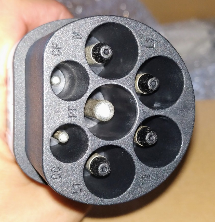

Mmm der CP Pin ist kürzer als alle anderen...

Dann kann es nicht funktionieren, wenn der CP kürzer ist.
Der bekommt keine Verbindung mit seinem Gegenstück im Ladesäulenkabel.
Wie lang ist der Typ2-Stecker an deinem Kabel bis zum dem "Kragen"?
Wenn es so ist wie im Amazon-Bild, schicke das Teil zurück. Es wird so nie funktionieren.

Aber bei dem ist der CP PIN auch kürzer genau wie bei dem ersten den ich bestellt hatte ??!!Das Sams hat geschrieben: 26. Jul 2019 12:17 der geht, benutze ihn seit jahren

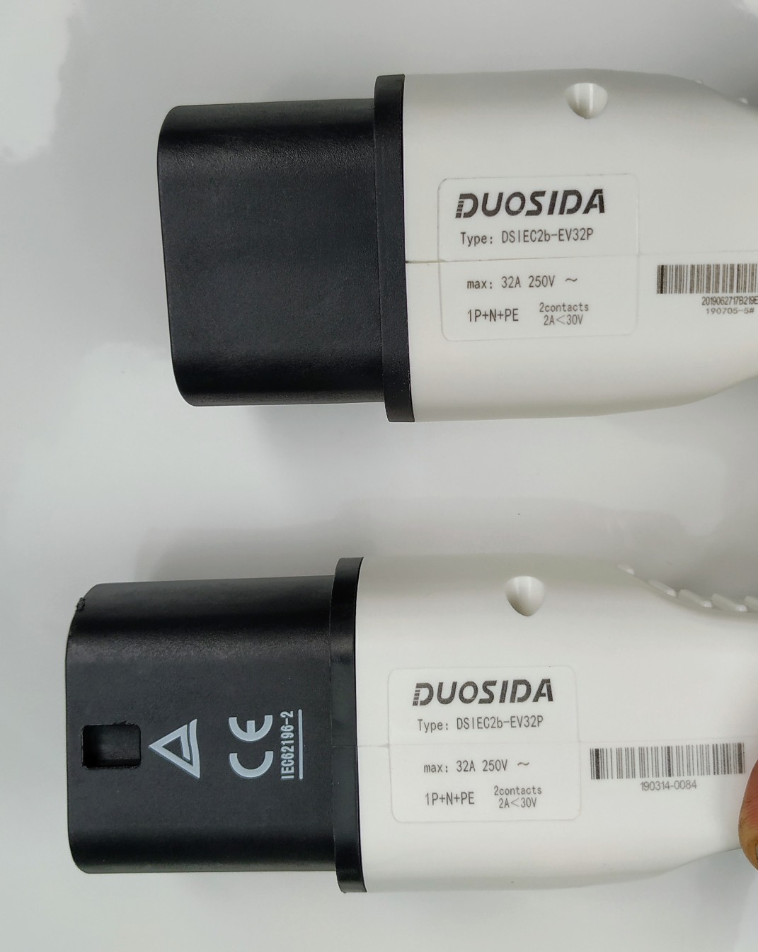

Aber bei dem ist der CP PIN auch kürzer genau wie bei dem ersten den ich bestellt hatte ??!!IMG_20190730_130807~3-844x869.jpgDas Sams hat geschrieben: 26. Jul 2019 12:17 der geht, benutze ihn seit jahren

Oben für Ladekabel Typ 2
Unten für Steckdose Typ 2
Eigentlich auch wie beim ersten...
Naja wir werden es demnächst nochmals probieren!
- Markus Dippold
- Beiträge: 4603
Re: Typ 2/Typ1 Adapter Modifikationen
Hm ... die Theorie lautet, daß das funktionieren muß.
