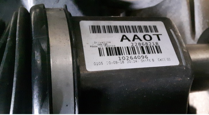

Hab beim Räder wechseln am WE mal nach der Antriebswelle geguckt.

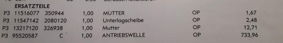

Auf der Rechnung wurde eine andere Teilenummer abgerechnet wie verbaut wurde. :shock:
Laut Rechnung:
Verbaut wurde folgendes Teil:
das lässt sich aber ab 150,- kaufen :o . Da bin ich mal auf die Erklärung gespannt vom FOH!

das sind herstellerspezifische Nummern,keine GM Nummer,die Welle kommt so in den GM Karton mit richtiger Nummer wie auf der Rechnung.

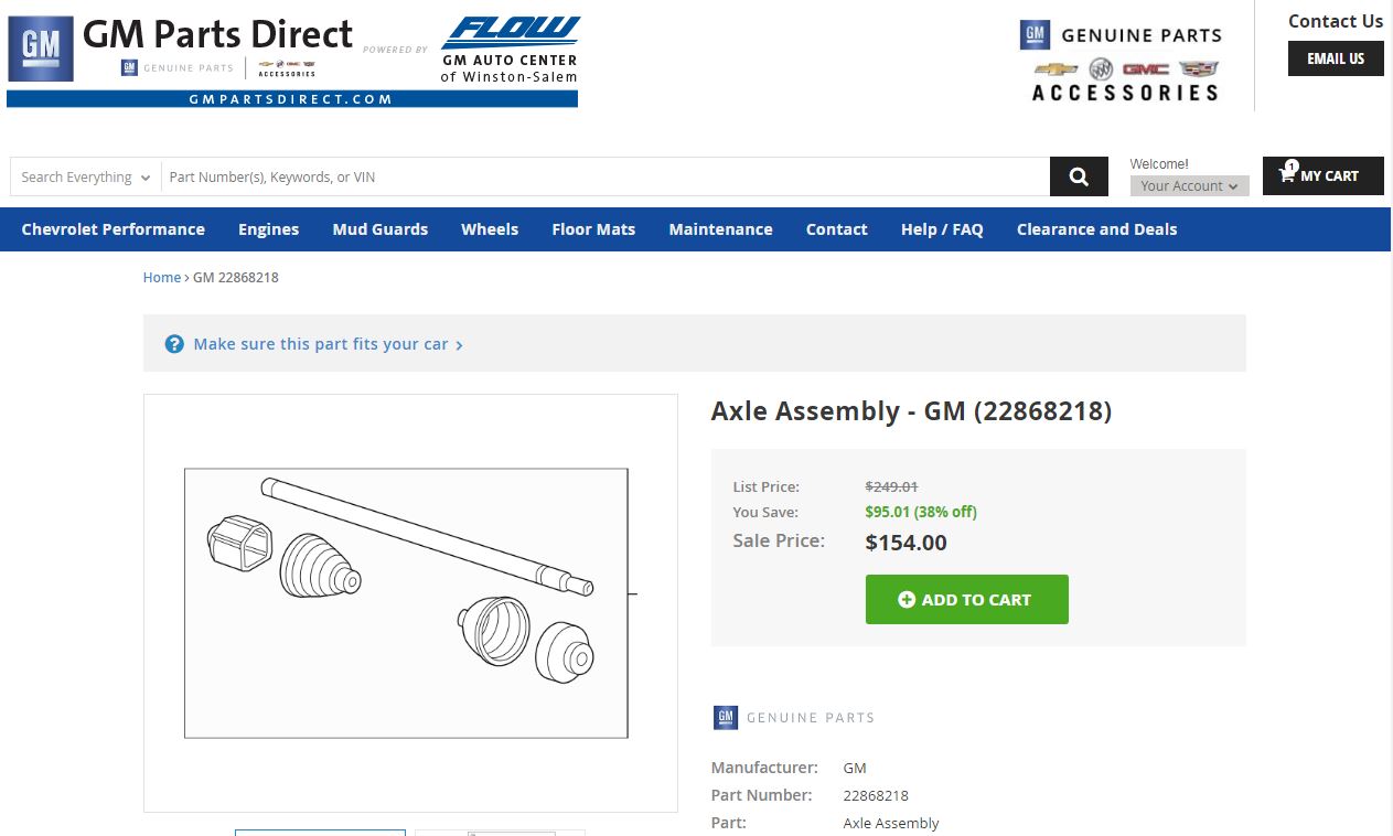

Naja die 22868218 ist die Teilenummer von GM.
Das wäre mir ja auch soweit egal, was mich aber stört das es bei GM 154,- Dollar kostet und auch in der EU um den Preis als Original Teil zu kriegen ist.
Teil 95520587 kostet 733,- * Mwst = 872,-
Teil 22868218 kostet incl. Express Versand dann 200,- incl. Mwst.
Das wird man sauber über den Tisch gezogen! :o :evil:
