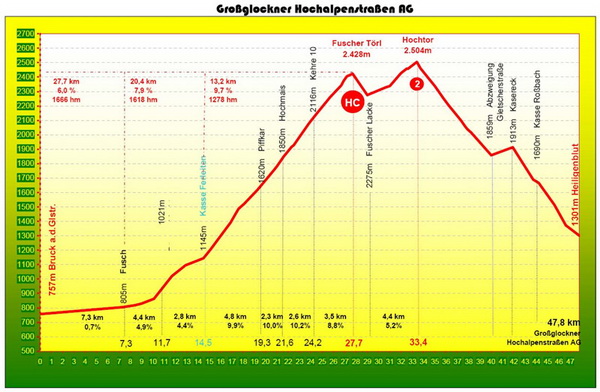

Also wir planen mal eine "Ampera-Erstbesteigung" unseres Ösiland-Höchsten.
(Ist es die Erstbesteigung ?)
Das ist garnicht so einfach. Erste Berechnungen für die Strecke vom Norden kommend, also von unten weg, geht garnichts, da ist schon auf halber Strecke die Puste weg. Ab der Mautstelle (1145m) paßts schon eher, aber ob sich alle "Top's" (Edelweißspitze 2571m) ausgehen, muß erst in der Praxis gezeigt werden.
Michael [aufgeregt]
http://www.grossglockner.at
Fortsetzung folgt ...

- strasse_klein.jpg (133.94 KiB) 9303 mal betrachtet
- Respekt ...
- profil_klein.jpg (98.49 KiB) 9303 mal betrachtet

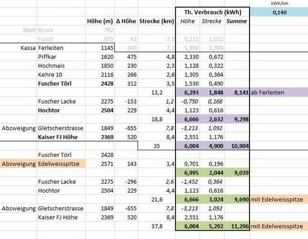

Erste Berechnungen mit 2 Varianten ... Edelweißspitze wäre halt schon nett (unterer Teil)
Habe fürs Runterfahren "volle" Rückerstattung kWh berechnet, was nicht realistisch ist, dafür ist aber für die km nach unten ein Fahrbeitrag gelistet, also vielleicht geben beide Werte zusammen ein realistisches Bild ... Erfahrung ???
- Mittelwert 0,14 kWh/km

Ich kenne leider die Großglockner-Strasse nicht. Ob das geht mit 0.140 KWh/km (+Höhenverbrauch) weiss ich nicht. Welche Geschwindigkeiten werden da gefahren? Anzahl enge Kurven, die nur mit geringer Geschwindigkeit gefahren werden können, die nachfolgenden Beschleunigungen reduzieren die Reichweite.

Rein E-Modus wird es wohl nichts werden. Habe letzes mal ca. 1100 höhenmeter gemacht mit durchschnittlich 8 % Steigung und ca. 14 km länge. Verbrauch 7,7 KW. Also pro 100 Höhenmeter rechne ich ca 0,7 KW bei zurückhaltender Fahrweise. Also max. (10,4 : 0,7) = 1485 Höhenmeter. Aber Vorsicht, wenn der Akku nur noch sehr wenig Energie drin hat Schaltet der Ampera auf Halten Modus und das Rkuperieren bergab läd den Akku nicht mehr.

Deinen Worten entnehme ich, dass bei steiler Bergfahrt etwas früher in den Haltenmodus geschaltet werden sollte, damit der E-Modus erhalten bleibt.
Reichen da etwa 5km Restreichweite?
