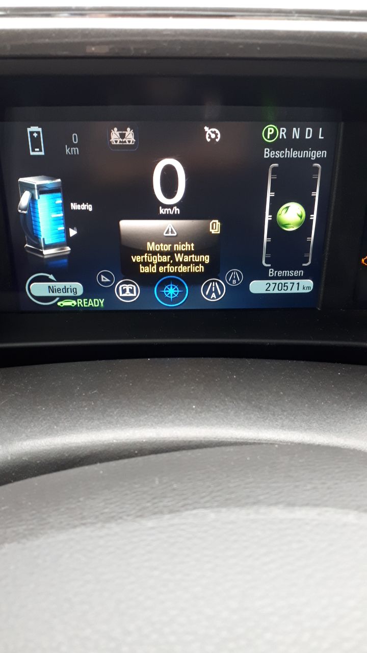

Hallo zusamen.
Ich Habe folgende Probleme.

Was hast Du bislang selbst versucht

Re: motor nicht verfügbar
Diese Fehleranzeige hatte ich auch mal. Der Fahrakku war leer und der Motor ging mit diesem Fehler nicht an. Ich konnte zum Glück an Ort und Stelle (Freunde) laden und dann zum FOH fahren. Der hatte den Fehler gelöscht und sprach von einer wohl einmaligen Störung beim atomatischen Umschalten im Bereich E-Antrieb/Gertriebe. Jedenfalls war's das dann. Allerdings kam zwei Tage später der "berühmte" Fehler der Masseverbindung mit "Hochspannungsladesystem warten"... Ich denke, dass es letztendlich damit zusammen hing...
Im Servicemode muss erst den Fehlzündungen nachgegangen werden,Gleichlauf ist für den Generator sehr wichtig,deshalb wird er lahmgelegt besonders bei 0300-0304 Fehlern.Zündmodul und Kerzen wären das einfachste hier.Danach die Werte der Sonden 1+2 prüfen,1 muss Regelspannung zeigen,2 muss 500mv oberhalb bleiben.

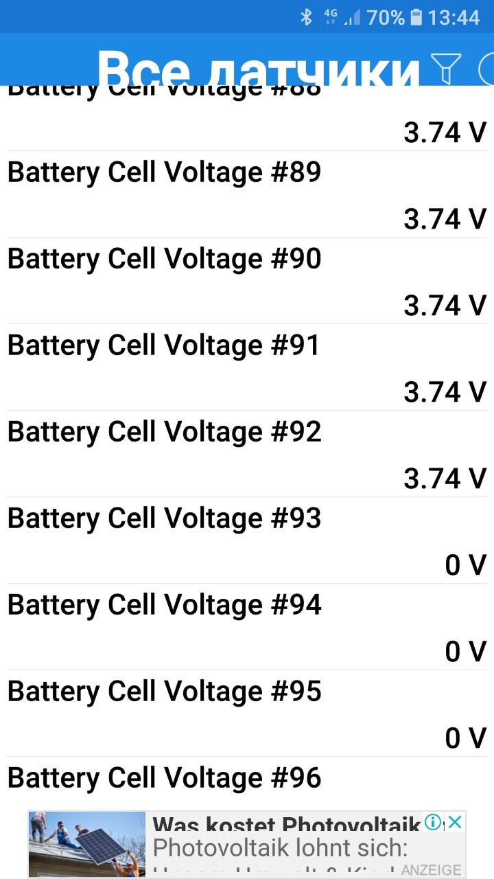

Hallo.

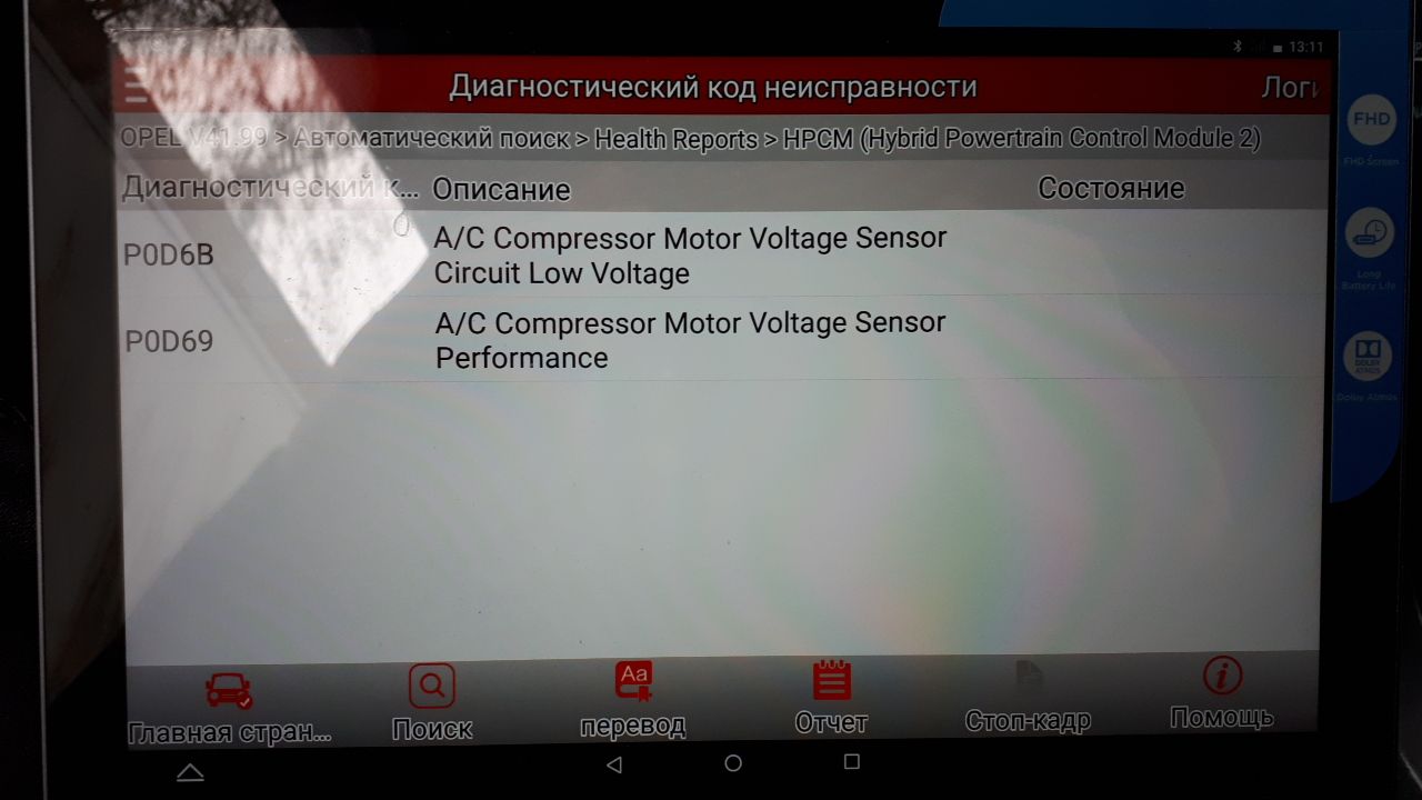

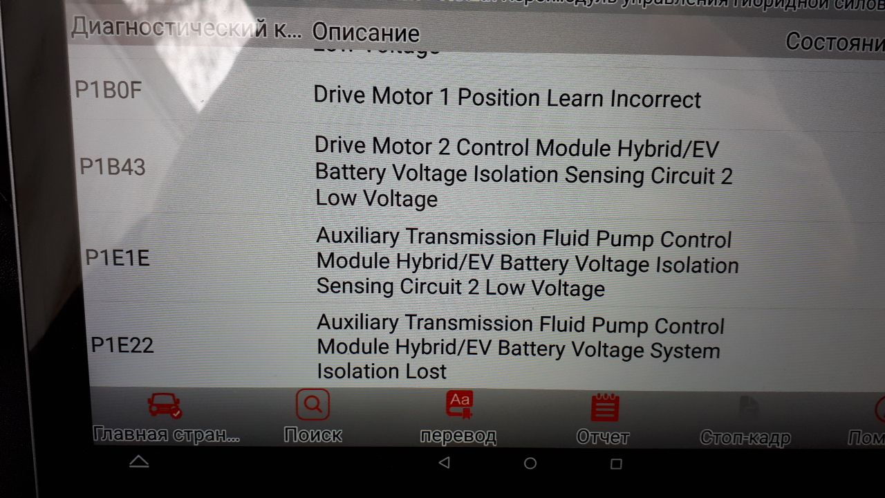

Hab fehlerspeicher mit Launch auslesen.
Fehler löschen.
Alle sind gelöscht auser Module Hybrid 2.
Batterie nimmt keine Ladung!!
Ich habe 12v Batterie abschalten und einladen lassen und grose Sicherung abgeschaltet.
Nach 24 St. Sicherung zurück,12 V anschlissen und Ladegerät anzuschliesen. Das Auto nimmt Ladung .
In 3 stunden baterie hat ladung fürs 25 km. Probefahrt war gut bis ich "Halten" modus mache. Nach dem alles schlecht.Wie vorher.
Ich habe mit launch felerspeicher auslesen.
- 264333737_21426[1].jpg (139.93 KiB) 4087 mal betrachtet
- 264334497_21599[1].jpg (76.8 KiB) 4087 mal betrachtet
- 264414882_21973[1].jpg (90.86 KiB) 4087 mal betrachtet

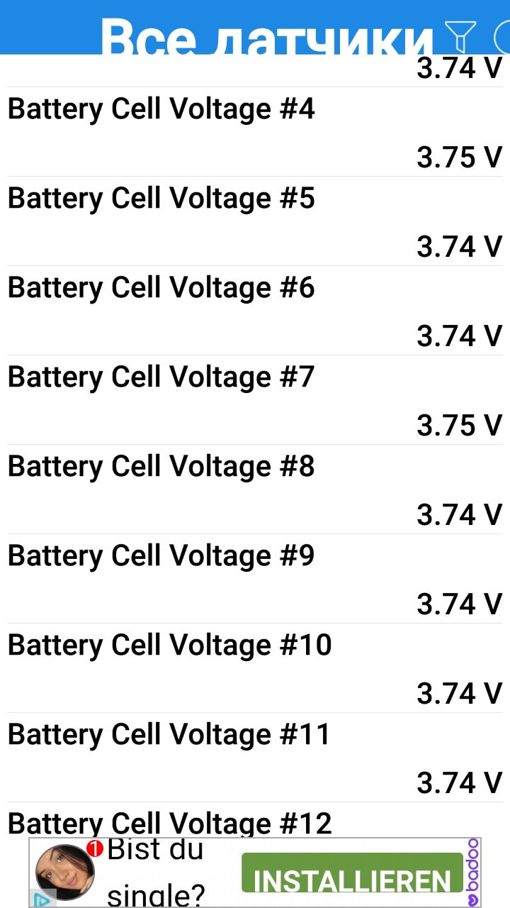

vital2467
- 16 kWh - fährt
- Beiträge: 29
- Registriert: 22. Mär 2019 13:47
- 263904604_343537[1].jpg (136.88 KiB) 4086 mal betrachtet
- 263907602_344956[1].jpg (78.15 KiB) 4086 mal betrachtet
- 264333436_22237[1].jpg (71.87 KiB) 4086 mal betrachtet

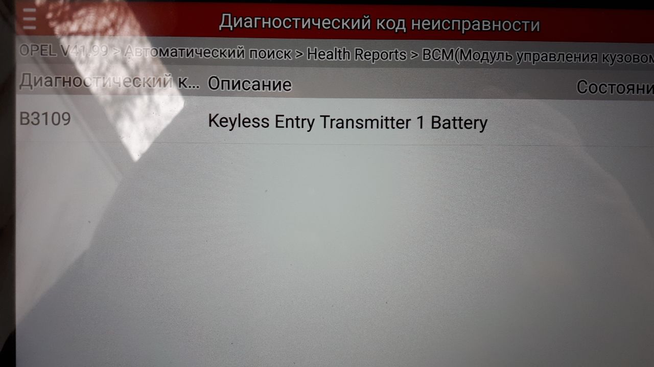

vital2467
- 16 kWh - fährt
- Beiträge: 29
Hallo

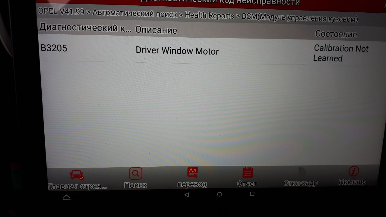

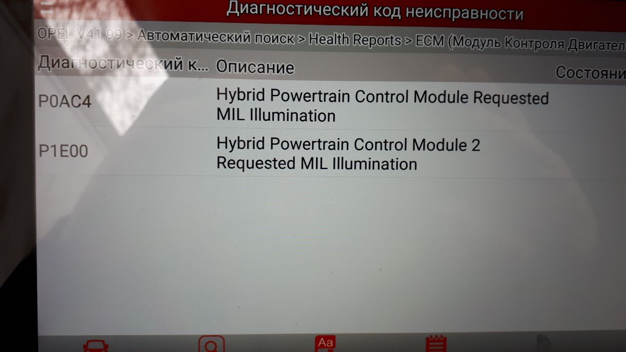

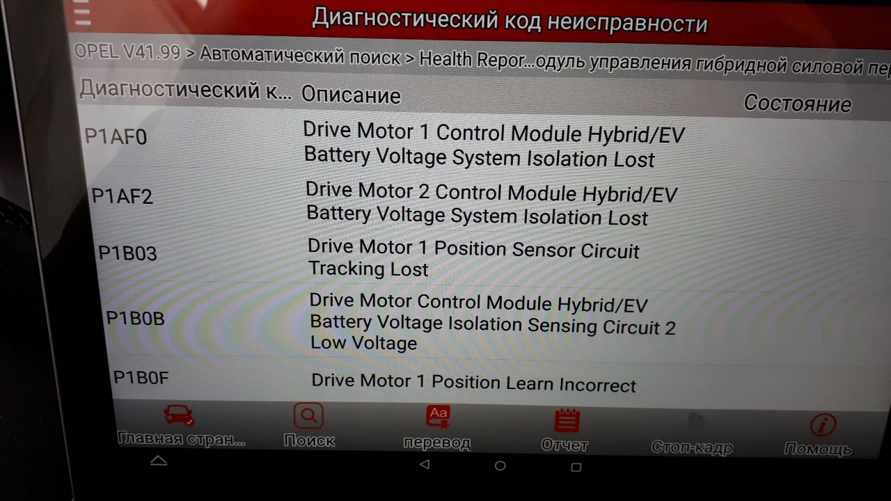

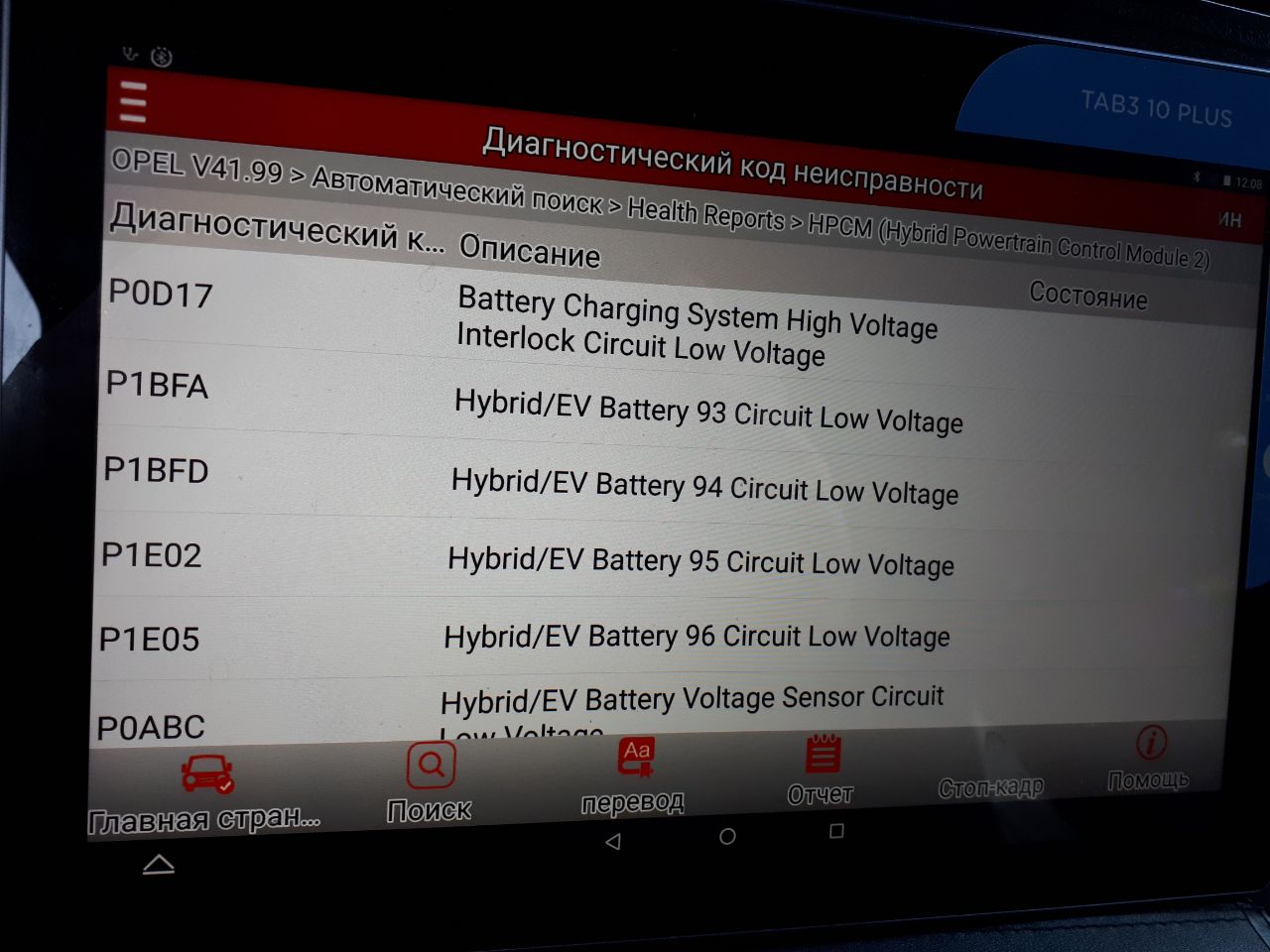

Neue Fehler mit launch und Carskaner
- 264410398_27746.jpg (128.31 KiB) 4000 mal betrachtet
- 264338593_23854.jpg (101.7 KiB) 4000 mal betrachtet
- 263901547_354776.jpg (103.13 KiB) 4000 mal betrachtet
