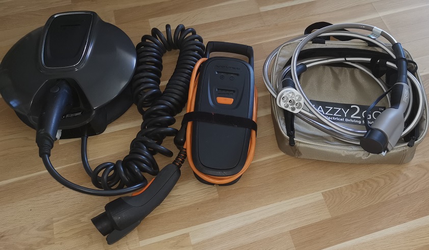

Bei dem Ampera den ich gebraucht gekauft habe waren vier Ladekabel und eine Wallbox dabei.
Meines Erachtens sind davon mindestens zwei Kabel über - oder übersehe ich da was?
- Die Voltec-Wallbox macht Sinn für zuhause
(mir ein Rätsel wie man für ein Spiralkabel mit ein wenig Plastikverkleidung um ein Ende 500 €
verlangen kann. Die Box-Seite ist dermaßen leicht, wirkt äußerst billig und macht nicht den Eindruck
als könne da großartige Elektronik drinstecken).

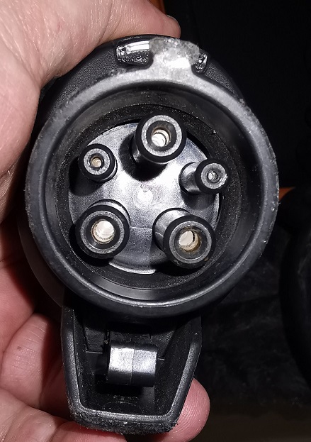

- Der Voltec "Ziegel" macht wahrscheinlich auch Sinn für unterwegs und Reisen wenn mal gar keine
Ladesäule verfügbar ist. Wobei der Verkäufer meinte ein Kontakt sei wahrscheinlich korrodiert,
woran er das fest macht weiß ich aber nicht (letztes Foto)
weil er mit dem Kabel Probleme beim Laden gehabt habe. Muss ich ausprobieren.

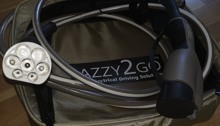

- Das grau/beige Kabel (Lazzy2Go) Steckertyp 1 auf 2 wäre dann für Ladesäulen unterwegs.
- das grüne, nur einen knappen Meter kurze Ladekabel macht meiner Meinung nach aufgrund seiner
begrenzten Länge gar keinen Sinn
- das schwarze (Phoenix Contact) Ladekabel erfüllt den gleichen Zweck wie das von Lazzy2Go und ist über.
Sind die Kabel so anfällig, dass es ratsam ist die beiden überzähligen Kabel aufzubewahren oder würdet
Ihr die "verscherbeln"?

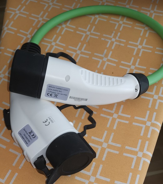

hier noch das kurze grüne Kabel.
- Marioderzweite
- Beiträge: 169
- Registriert: 31. Okt 2019 16:48
Re: Invasion der Ladekabel!
Das grüne wird wohl ein Adapter
Fest angebaute Typ2 -> Typ1 sein.
Diese Säulen mit festem Kabel gibt's bei Aldi, Ikea und so.
Unter der Gummiabdeckung müsste dann eine Typ2 Buchse sein.
- Markus Dippold
- Beiträge: 4602
Das Innenleben von Wallbox und Voltec-Ladeziegel sind praktisch identisch.
Schau mal bei dem kurzen Ladekabel nach, ob der Typ2-Stecker (also nur der vordere Teil, der in die Ladesäule kommen würde) da dran etwas kürzer (ca. 1-1.5cm) ist als der von dem langen Ladekabel. Dann ist es ein Adapter für Ladesäulen mit fest angeschlagenem Typ2-Kabel, wie Marioderzweite schon vermutet hat.
Es kann auch sein, daß die beiden dünnen Signal-Pins gleich lang sind (lang, nicht gleich kurz), geht auch ... Vergleiche es mal mit dem Typ2 vom langen Kabel.

Leider nicht, ist ein Typ-2 Stecker auf Typ-1 Buchse (wenn ich Stecker und Buchse richtig interpretiere):

Seeehr seltsam...
Da macht das kurze Kabel echt keinen Sinn.

Der hatte auch was von Adapter gesagt. Aber ich habe leider nicht gefragt wo einsetzbar. Muss ich dann noch mal nachfragen.

Gerade zufällig hier im Unterforum Elektronikbasteleien gefunden. Das ist doch genau das gleiche Kabel - also doch Adapter für feste Typ2 Ladekabel.

Naja, Versuch macht kluch ...
Einfach mal bei IKEA oder so ausprobieren, wo solche kostenfrei nutzbaren Lader herumstehen.
Am Auto kann nichts kaputt gehen. Entweder es kommt Strom oder nicht.
