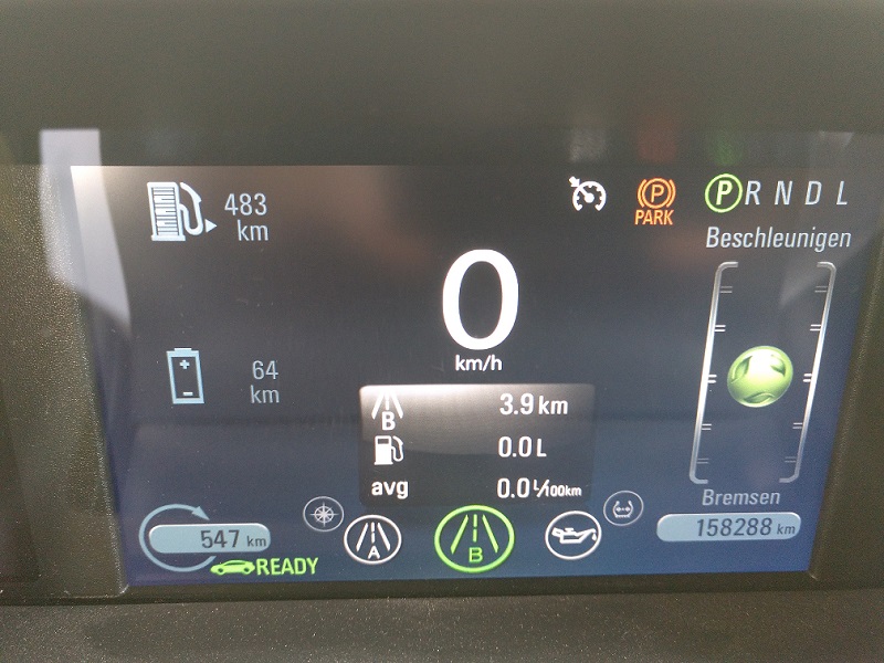

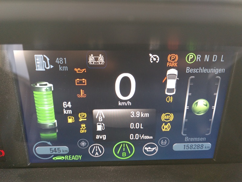

Wie auch immer, für mich ist das ein nicht-deterministisches Verhalten.
War mit dem Auto unterwegs, links im Display wurde das große Batteriesymbol mit den (bis zu) 10 grünen Balken angezeigt.
Auto für 5 Minuten abgestellt, kleine Besorgung gemacht.
Auto wieder eingeschaltet, Anzeige wie im Bild zu sehen (erst gemacht, als ich zu Hause war, ohne das Auto vorher auszuschalten).
5 Minuten nach Hause gefahren, Auto aus und wieder ein, Anzeige wie im Bild, wie es auch zu Beginn der kleinen Besorgungsrunde war.
Muß ich das verstehen?

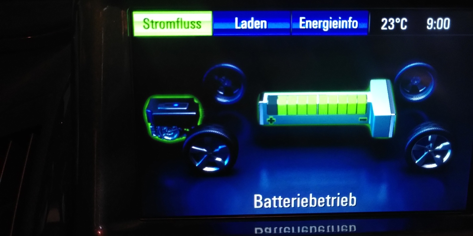

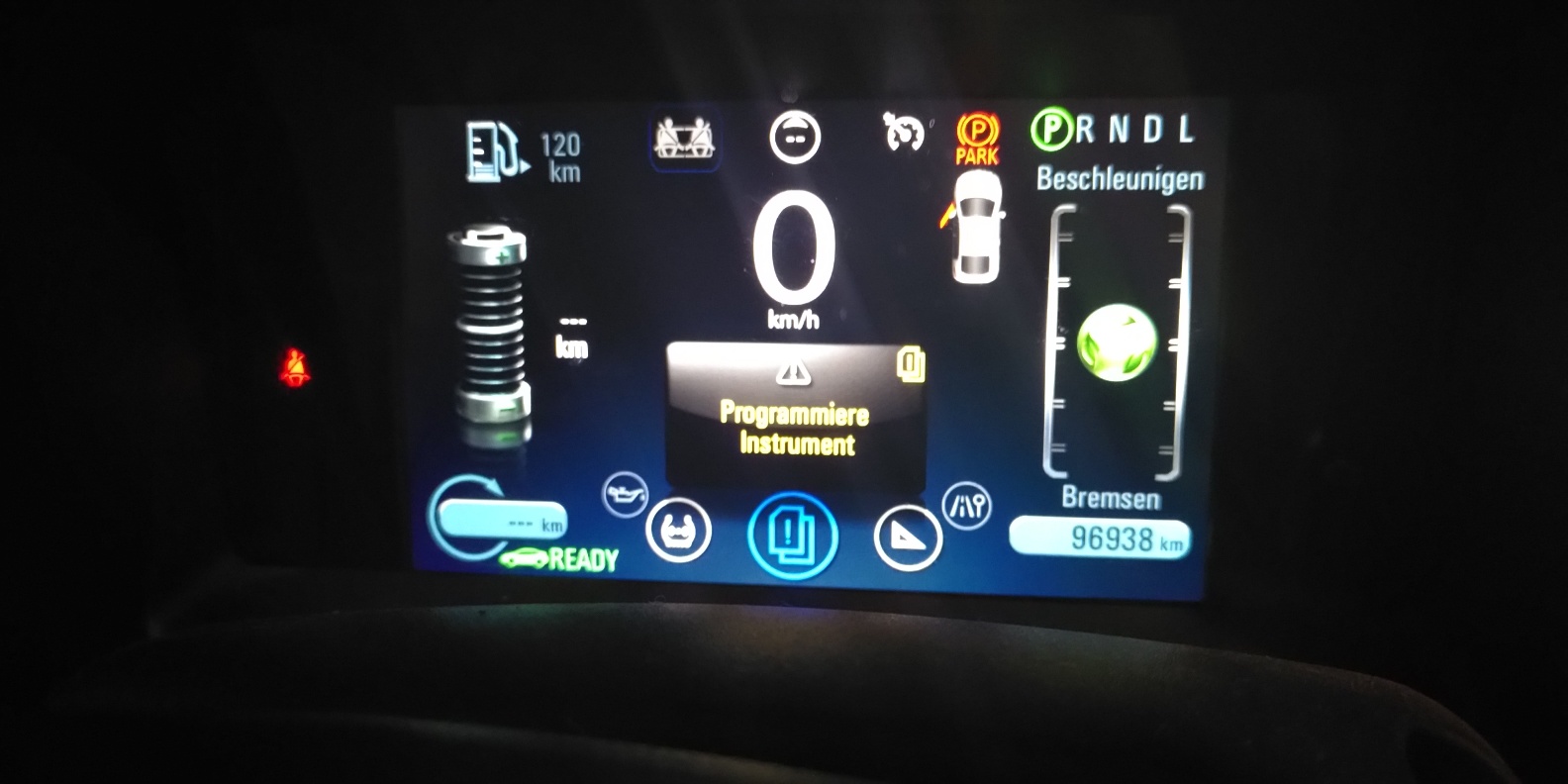

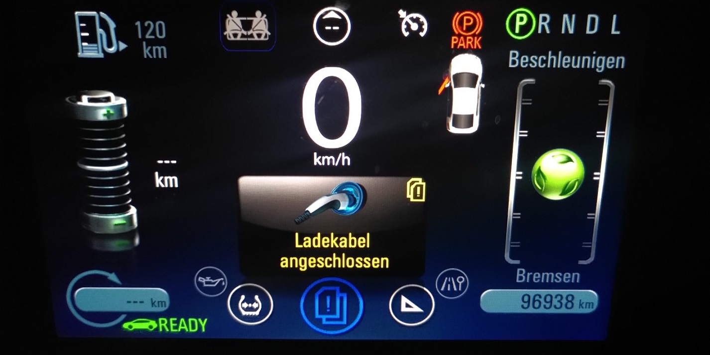

gestern beim Nachhausefahren kam während der Fahrt im DIC die Meldung
"Programmiere Instrument" und die Ladestandsanzeige war auf Null
und die Reichweitenanzeige hatte Striche (die Bilder wurden nach dem
Laden aufgenommen, waren so aber auch während der Fahrt zu sehen).
IMG_20240817_090036 Programmiere Instrument.jpg (209.53 KiB) 15456 mal betrachtet
IMG_20240816_124510 Batterieladestandsanzeige.jpg (205.09 KiB) 15456 mal betrachtet
IMG_20240817_090029 Batterie zu 90proz geladen.jpg (231.77 KiB) 15456 mal betrachtet
Tatsächlich hatte der Akku aber ca. 65%.
Zuhause angekommen, Ampera ausgeschaltet und wieder eingeschaltet - keine Änderung.
Durch Drehen am Select-Knopf (während der Fahrt) kamen so unsinnige Fehlermeldungen
wie "Vereiste Strassen möglich" (bei ca. 28 °C).
Ladegerät angesteckt, laden problemlos möglich.
Heute morgen, Batterie für 10 min. abgeklemmt, danach wieder alles ok.
Das erste Mal, dass ich die Batterie abklemmen mußte.
