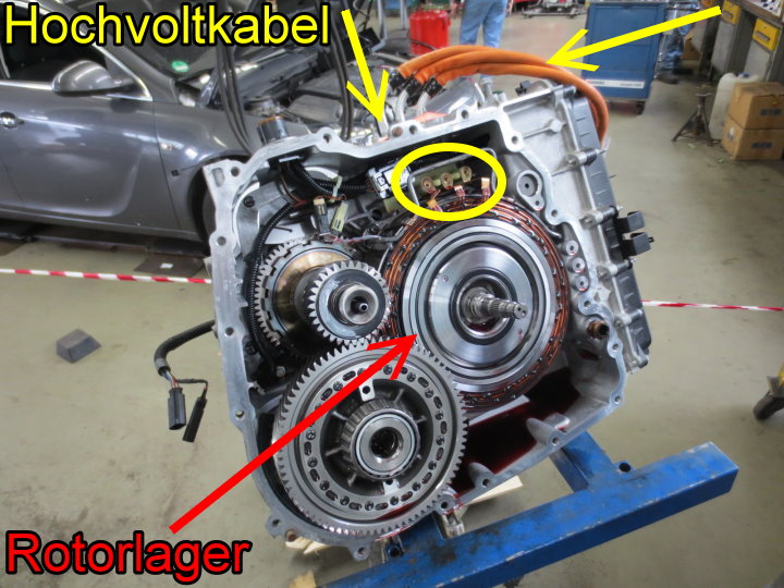

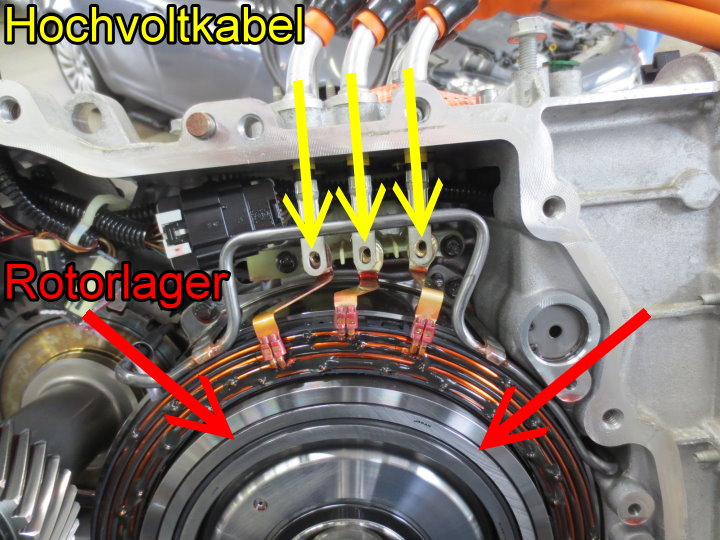

Noch so eine Idee von mir
. Zum Wechsel der Hochvoltkabel muss die Elektromotor-/Generatoreinheit zerlegt werden. Die Kabel sind direkt auf die Wicklungen geschraubt. Wenn das Teil schon zerlegt ist, würde es sich anbieten auch gleich das Rotorlager zu wechseln, wenn nicht schon geschehen.

Kabelsätze gibts ja 2x3,der auf dem Bild ist der Fahrmotor 1/Generator mit Achsantrieb und Differential rechte Seite.Der linke wäre Motor 2 mit Deckel und DEM Lager.Welcher Fehlercode Isolation von welchem Fahrmotor wurde denn gesetzt?Wo ist der Verbiss?
