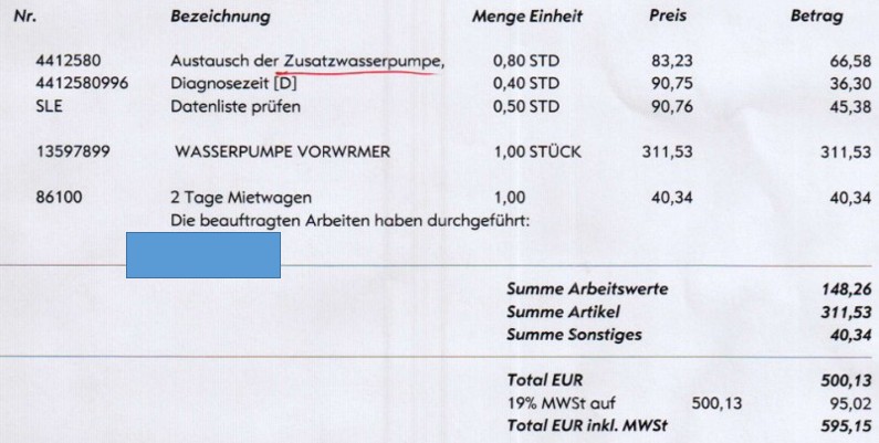

Hallo zusammen,
um das hier abzuschliessen; es war wie angenommen die Heizungsumwälzpumpe.
Hat 600euro gekostet.
den genannten Filter hab ich auch prüfen lassen, der war aber in bester Ordnung.
2021-02-28 - 3130.jpg (68.76 KiB) 5758 mal betrachtet

was ist den "Datenliste prüfen" für ein lustiger rechnungspunkt? :?
gruß Obel
Andreas Ranftl
Beiträge: 1210
Wohnort: 83377 Vachendorf
Re: Seit einem Jahr mit Ampera
Beitrag von Andreas Ranftl »
Das gehört zur Diagnose dazu,Datenliste heisst die Rubrik der Echtzeitdaten aufgelistet im GDS Programm.Und so lustig ist das nicht mal 200 Parameter Filtern nach relevanten Daten...
