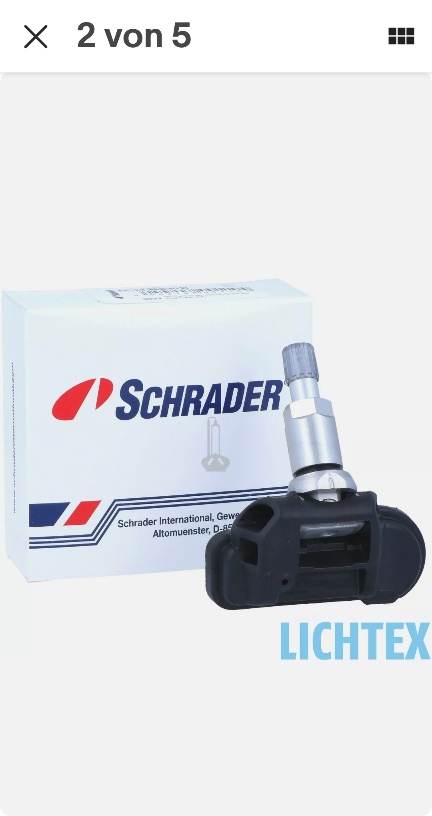

Sind das diese hier?

- Markus Dippold
- Beiträge: 4603
Re: RDKS Alternativen zum Original
Ich weiß es nicht.
Schaut zumindest ähnlich aus. Tun sie aber wohl alle, mehr oder weniger.
Moin,
ich habe die jetzt gekauft und werde berichten, ob es funktioniert!
Dieter

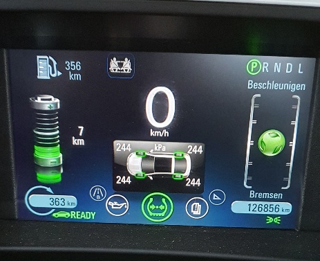

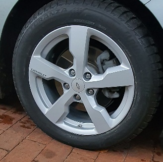

ich habe meine Räder jetzt vom Pulverbeschichten zurück und alles montiert.
Es waren die richtigen Sensoren. Es funktioniert wieder!
Dieter

- Markus Dippold
- Beiträge: 4603
Prima.
Im kalten Zustand darf der Luftdruck aber ruhig 2,7bar betragen ...
