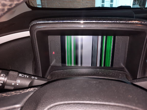

Vielen Dank schon mal! Hier das Foto......

Der Ampera als "ZICKE" . Heute morgen funktioniert bei -5 Grad alles problemlos. Noch nicht mal Schlieren im Display. Vielleicht doch nur ein Wackelkontakt?

Beobachte es einfach,wenn es überhand nimmt und es schön auf mechanische Bewegungen reagiert--klopf ruhig mal drauf---und es dann länger nicht mehr ausfällt ist die Theorie vom korrodieren Kontakt bestätigt.Dann muss man es halt öffnen

Ich hatte jetzt auch eben dieses Problem. Immer wenn es kalt und regnerisch war hatte ich den "Barcode" im Display.
Als es mal trocken und kalt war ging das Display trotzdem. Also habe ich mir das Display mal angeschaut und musste leider feststellen, dass die Folienkabel zur Platine tadellos blank waren. Ich hatte mir vorher extra das Makra-Tronik Spray erstanden, was der Beschreibung zu folge wirklich einen guten Eindruck macht. Aber bei mir konnte es nichts verbessern, denn in das Display sprühen würde ich das Mittel nicht. Da würde ich erwarten, das das Display dann hin wäre. Also dachte ich ich klebe ich eine Heizfolie hinter das Display. Allerdings habe ich glücklicherweise vorher eine Tacho-Einheit in der Bucht gefunden für 125€. Also das Ausbauen des Displays ist nicht schwer. Der erste Schritt die obere Lenksäulenverkleidung vorne am Lenkrad aufzuhebeln ist aus meiner Sicht das fummeligste. Wie macht man das denn eigentlich in der Werkstatt? Einerseits soll das System "Stromlos" sein (Wegen des Airbag) um die Verkleidung zu entfernen, andererseits soll man das Lenkrad nach links und Rechts drehen, was "Stromlos" nicht geht. Also habe ich nur den ersten Schritt (obere Lenksäulenverkleidung vorne links und rechts am Lenkrad aufhebeln) unter Strom gemacht und dann das System Stromlos gemacht. Um die Displayverkleidung dann zu entfernen muss man es recht beherzt waagerecht zu sich ziehen. An der Unterseite löst es sich leicht, oben sitzt es recht fest (zumindest bei mir). Der Rest ist einfach: Vier Schrauben lösen. Tacho-Einheit nach unten Klappen, Sicherung vom Stecker auf der Rückseite nach rechts klappen und Stecker abziehen. Die neue Tachoeinheit begrüßte mich erstmal auf Ungarisch (weil ich den Autoschlüssel nicht dabei hatte). Dann mit Autoschlüssel den Wagen starten und die Sprache war dann deutsch. Aber der Kilometerstand war "-------".
Ich dachte der würde sich noch synchronisieren, aber das muss wohl eine Werkstatt machen. Zuerst war ich auch erfreut, dass auch die "Leistungs-Anzeige" jetzt dabei war, aber die blieb funktionslos. Dazu noch, dass die Fahr-Modi nicht mehr angezeigt wurden. Also habe ich die Tacho-Einheit wieder ausgebaut und nur das Display getauscht. Damit klappt das jetzt. Kein "Barcode" mehr im Display und alles wieder gut.
