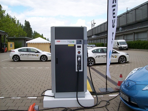

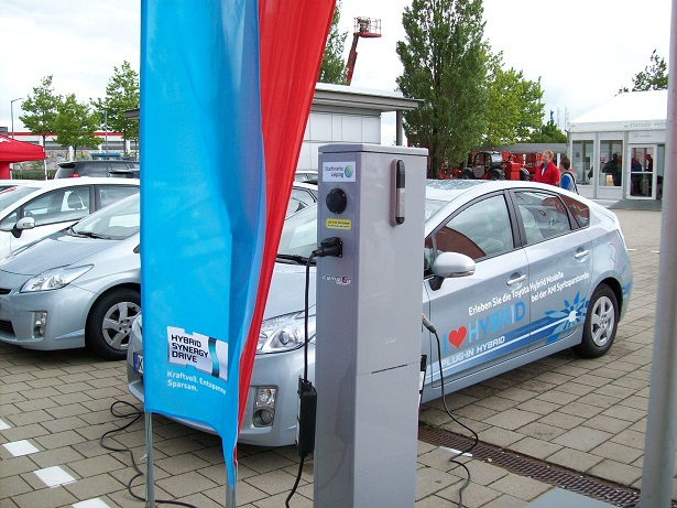

Als ich auf der AMI war und die zahlreichen Ladesäulen und elektrisch betriebenen Fahrzeuge sah, kam ich mir einige Jahrzehnte in die Zukunft versetzt vor.
Insgesamt waren ca. 50 elektrisch betriebene Fahrzeuge (Leaf, iMIEV, Prius Plug-In, E-Smart, Tesla und natürlich 12 Ampera) in Betrieb und mußten zwischendurch immer wieder geladen werden.
