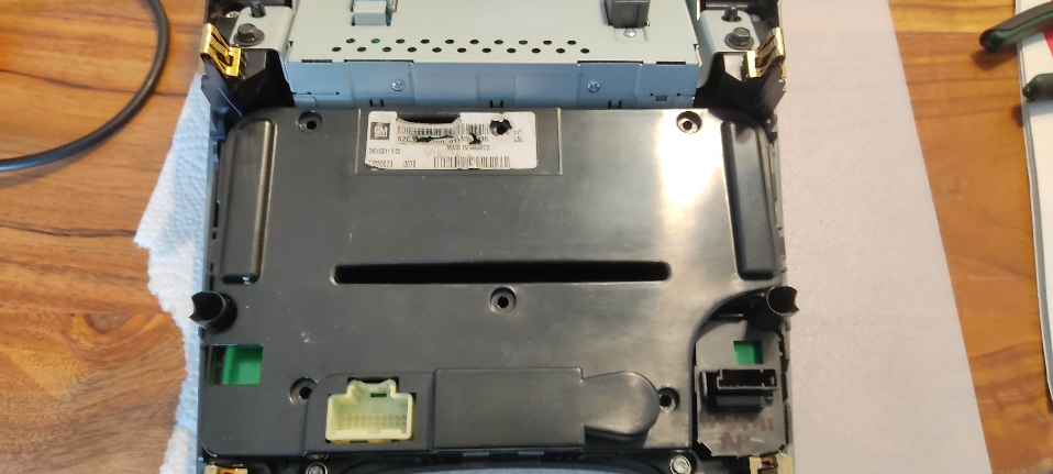

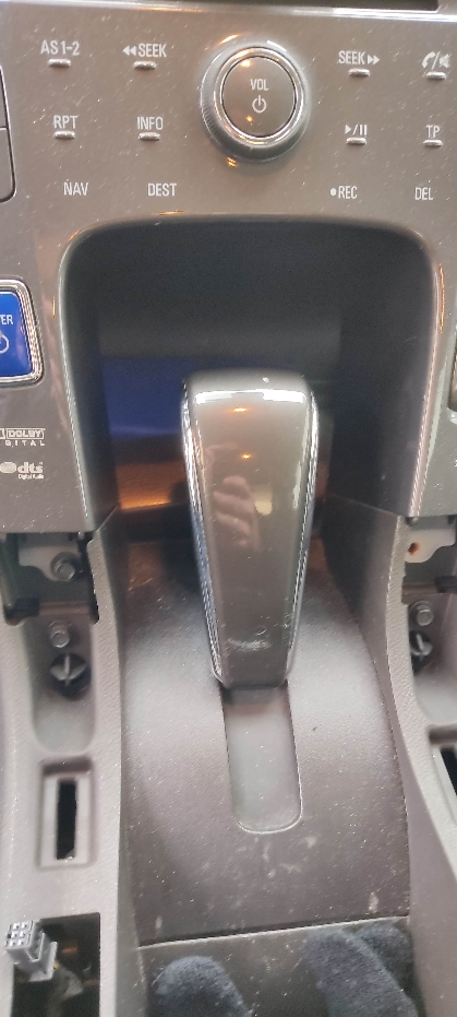

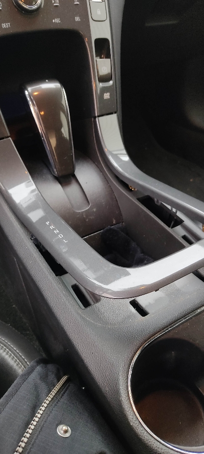

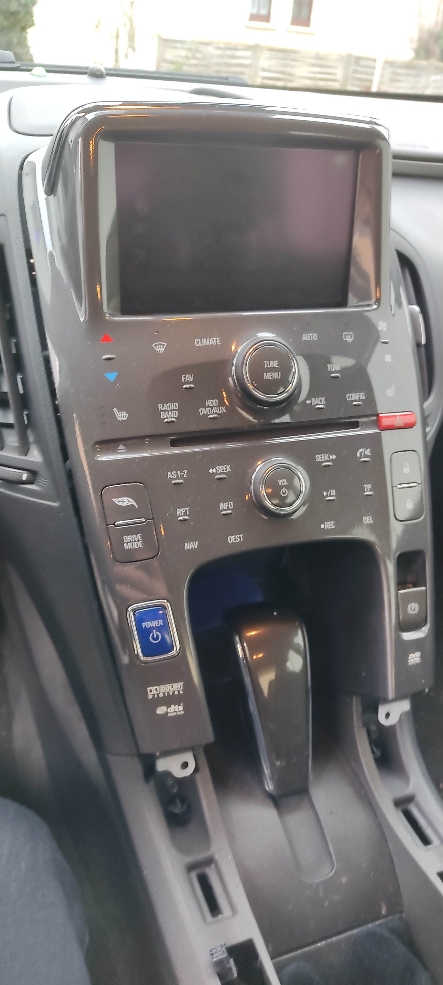

Ich habe mich heute mal an die Reparatur der LEDs hinter den Tasten der Mittelkonsole gemacht.
Bei den Amis habe ich gelesen, dass das dort auch vereinzelt auftritt- flackern oder komplett dunkle Tasten...

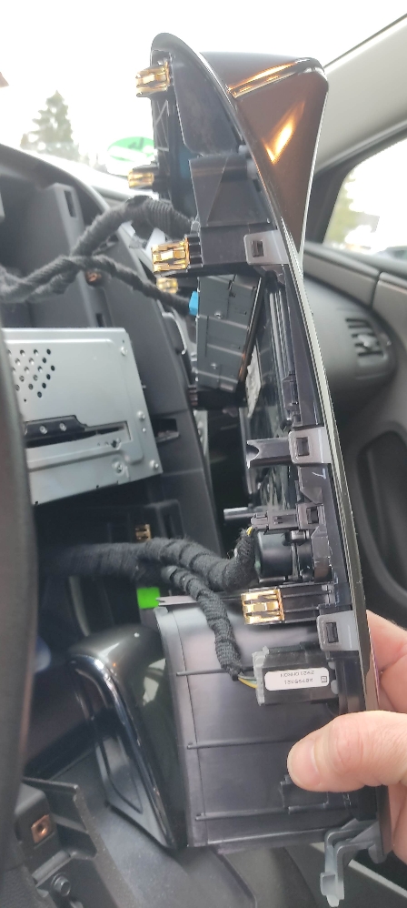

Einfach vorsichtig nach oben und hinten abziehen Beide Schrauben lösen (rechts ist schon raus) Dann das ganze aus dem Armaturenbrett ziehen
- Marioderzweite
- Beiträge: 169
- Registriert: 31. Okt 2019 16:48

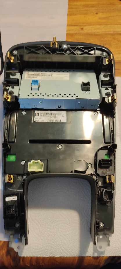

Re: Beleuchtung Softtouch-Tasten
Die Stecker können nicht vertauscht werden, einfach raus damit
Rückseite
Für die Platine müssen nicht alle Torx raus

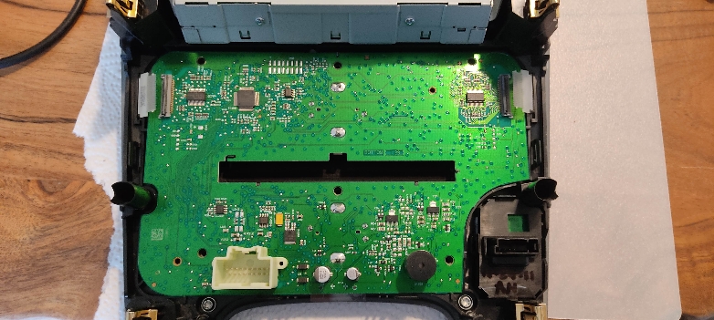

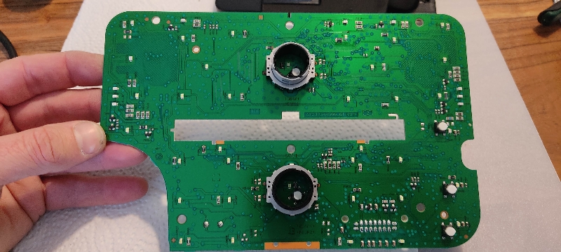

Rückseite Platine
Bitte sehr vorsichtig mit den beiden Steckern, Leiste einfach hochklappen und Flachbandkabel ohne Kraft lösen! Vorderseite, die beiden Drehknöpfe mit den Fingernägeln vorne abziehen. Das Ganze dann natürlich mit brav geerdetem Mensch und Lötkolben bearbeiten
Die rpt + Info haben gleichzeitig geflackert, die Radio/Band ist manchmal konsequent aus.
Durch das Gleichzeitige war ich mir sicher bzgl. kalter Lötstelle.
Hab einfach jede Lötstelle an den LEDs und bekannten Widerständen nachgelötet.
Die LEDs sind nicht am Ende...
Durch den Mehrfachlayer weiss ich halt nicht, ob's der Widerstand, die Durchführung oder sonstwas ist.
Zeigt aber auch, dass nicht jede einzeln angesteuert wird!
