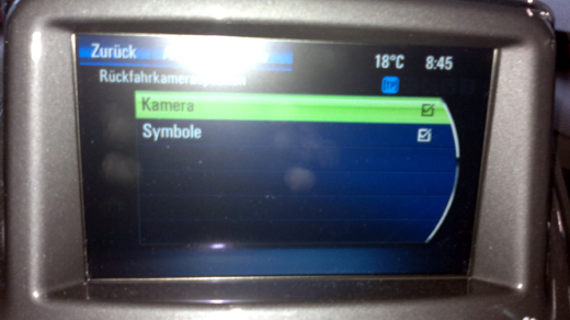

Manual Seite. 132:
So werden die Hilfslinien ein- oder ausgeschaltet:
1. Wählhebel auf P stellen.
2. Taste CONFIG in der Instrumententafel drücken.
3. Anzeige auswählen.
4. Hilfslinien auswählen. Wenn neben den Hilfslinien ein Häkchen zu sehen ist, werden die Hilfslinien
angezeigt.
angezeigt.

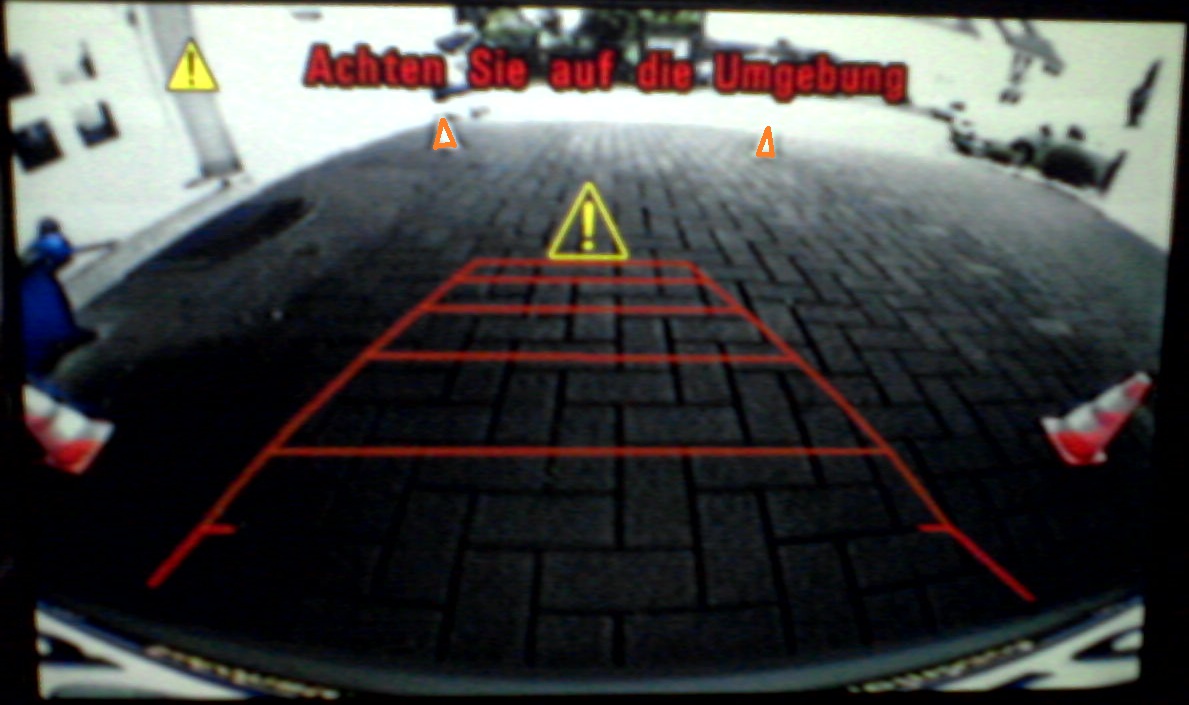

Re: Hilfslinien in der Rückfahrkamera
Ich habe eben einmal dicht neben allen 4 Rädern Pylonen platziert
und bin eine Wagenlänge nach vorne gefahren.
(Hinten im Bild die Pylonen habe ich noch einmal nachgezeichnet, damit sie leichter erkennbar sind.)
Die Markierungen, welche die Kamera liefert, dienen nur zur Orientierung und symbolisieren folglich nicht die Wagenbreite.
Wenn man sich einmal daran gewöhnt hat, ist es kein Problem.
- Rueckfahrkamara.jpg (153.7 KiB) 14421 mal betrachtet

Das ist richtig das die beim Ampera nur 'symolischen' Charakter haben.
Ami eben. Beim Prius entsprechen die Markierungen schon eher der tatsächlichen Fahrzeugbreite.
Bei meiner Probefahrt damals im P3 konnte ich mich zu 99,9% darauf verlassen.
Es geht also auch besser, alles eine Frage der Software.

Dies deckt sich genau mit meinen Erfahrungen mit den Hilfslinien bei BMW. Da kann man sich definitiv auf die Linien verlassen. Berühren die Linien ein Hindernis im Kamerabild nicht, so kommt das Auto auch definitiv am Hindernis vorbei!Martin hat geschrieben:Das ist richtig das die beim Ampera nur 'symolischen' Charakter haben.
Aus meiner Sicht macht da ein entsprechender Software-Update Sinn.
