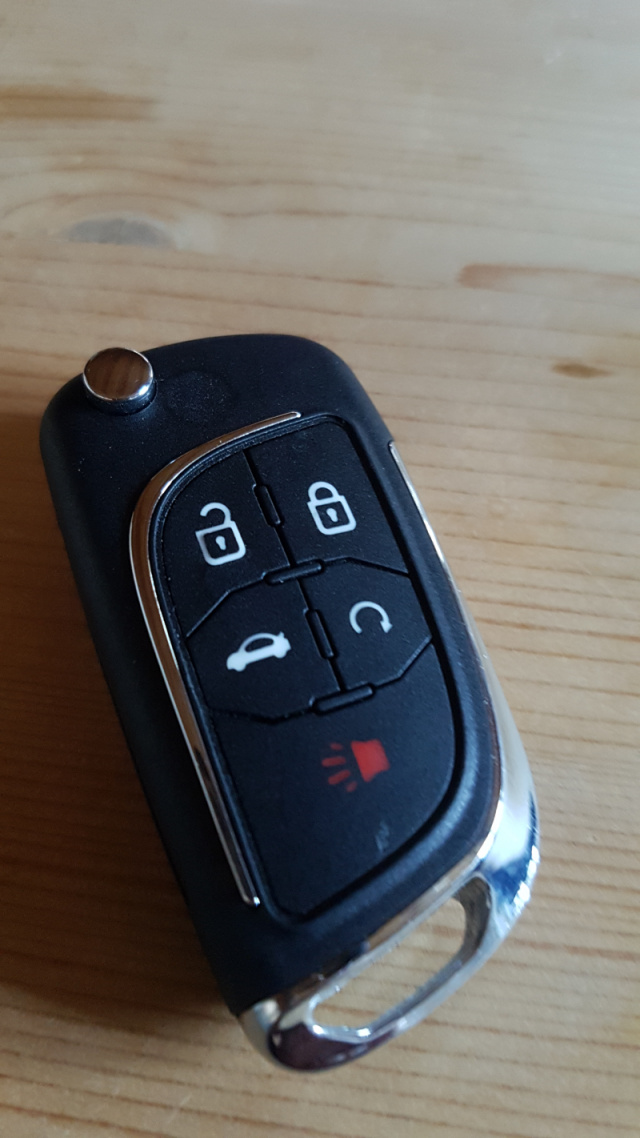

Habe jetzt auch ein neues Schlüsselgehäuse wegen diverser selbständiger Aktionen.Das Tastenpad quillt nämlich mit zunehmender Benutzung auf und die Taster werden zufällig betätigt.Dieser Schlüssel hat jetzt getrennte und vor allem starre,reine Kunststofftasten.

Andreas Ranftl hat geschrieben: 1. Okt 2021 16:46 Habe jetzt auch ein neues Schlüsselgehäuse wegen diverser selbständiger Aktionen.Das Tastenpad quillt nämlich mit zunehmender Benutzung auf und die Taster werden zufällig betätigt.Dieser Schlüssel hat jetzt getrennte und vor allem starre,reine Kunststofftasten.
Was für ein Gehäuse ist das ?
Sieht anders aus, als von meinem Ampi. Ich brauche meinen "Pappschlüsel" nie. Also die Tasten davon. Mache alles nur über die Türgriff-Taster.
Somit sollte die Innerei noch neu sein. Auf ein besseres Gehäuse zu wechseln, wäre natürlich auch was.

Wer nicht muss bitte nicht den Schlüssel zerlegen,der ist echt gemein verklebt und riskant dass man die Platine zerstört.
Ein besonderer Dank hier an Martin der mir Bauteile zur Rettung gespendet hat 8-) :!:
Das Gehäuse gibts bei Ali...
