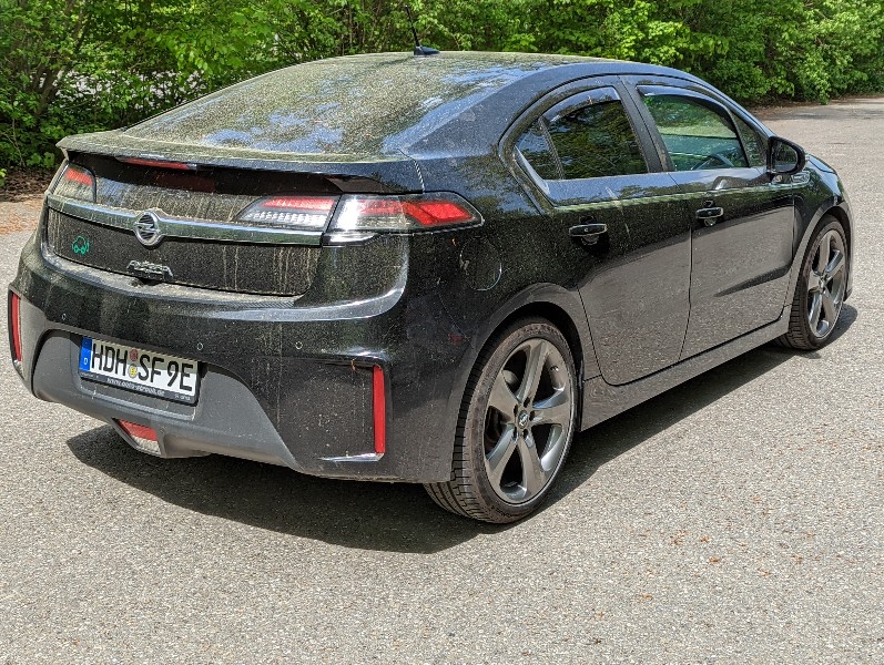

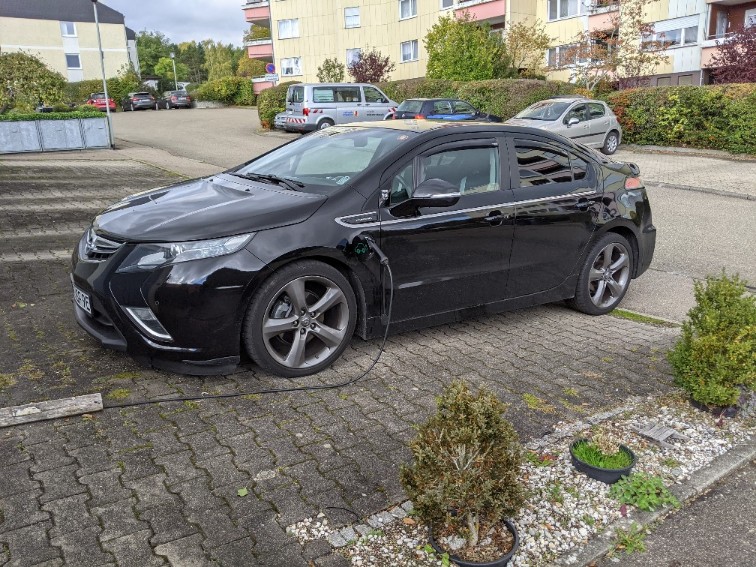

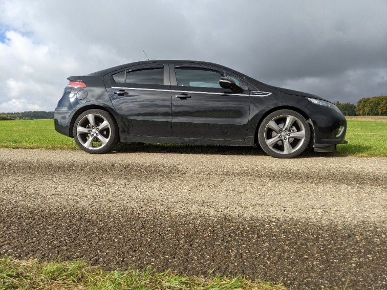

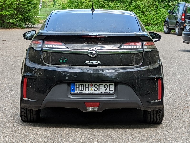

So nun sind sie drauf und ich finde die passen super.
Fährt sich knackig bremst jetzt wie mit Wurfanker.
Am Montag schaut der TÜV drüber aber er hat schon so gut wie abgenickt.
Ja 235 40 19 96W
Ja 235 40 19 96W

Re: 19 Zöller auf dem Ampi
Hallo,

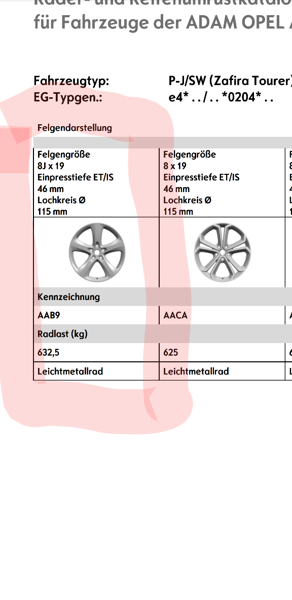

sieht stimmig aus. Und danke für die Bilder. Ich habe auch einen schwarzen mit dunklen Fenstern hinten. Da ich auch schon mal überlegt habe größere Felgen zu fahren helfen mir deine Bilder gut weiter.
Kannst du nach dem TÜV-Segen noch die Daten -Felgenbreite und ET posten? Danke Dir
Viele Grüße
Micha

chappi hat geschrieben: 11. Nov 2021 21:44 So beim TÜV gab es ein Problem die Räder streiften innen.
TÜV Prüfer ganz trocken, bestell Platten vom Astra 10mm pro Seite und gut ist es.
Bestellt hab ich die aber ich müsste vorher die Winterreifen montieren. Im Frühjahr machen wir es perfekt.
Gruß Andi

So jetzt TÜV konform mit neuen Contis 10er Distanzscheiben pro Seite.
