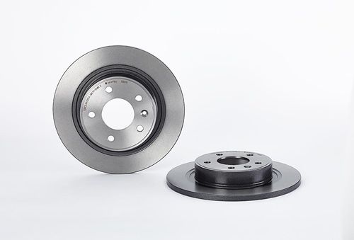

Guten Morgen Martin, den beiden letzten Punkten würde ich zustimmen. Der Wechsel der Bremsscheiben hat keinerlei Bezug zu den Radlagern. Die Hinterachse stammt vom Astra und die Bremsscheiben werden nur auf die Naben gesteckt. Die hinteren Radlager gehen praktisch nie kaputt. Das hat uns auch der Andreas Ranftl so bestätigt.
Es gibt für den Ampera bzw. für den Astra im Zubehör beschichtete Bremsscheiben die nicht so schnell rosten. Habe die bei mir montiert. Zeigen zwar auch schon etwas Rostansatz, sind aber bestimmt schon 7 Jahre drauf. Die sind von Brembo. Guckst Du z. B. da.
#https://www.autoteile24.de/product/1420 ... typnr=9297
Sehen genau so aus. Da is nix mit Radlager :roll: .
Der Preis ist nicht wirklich schmerzhaft. Der Wechsel dauert mit den Klötzen keine Stunde.
