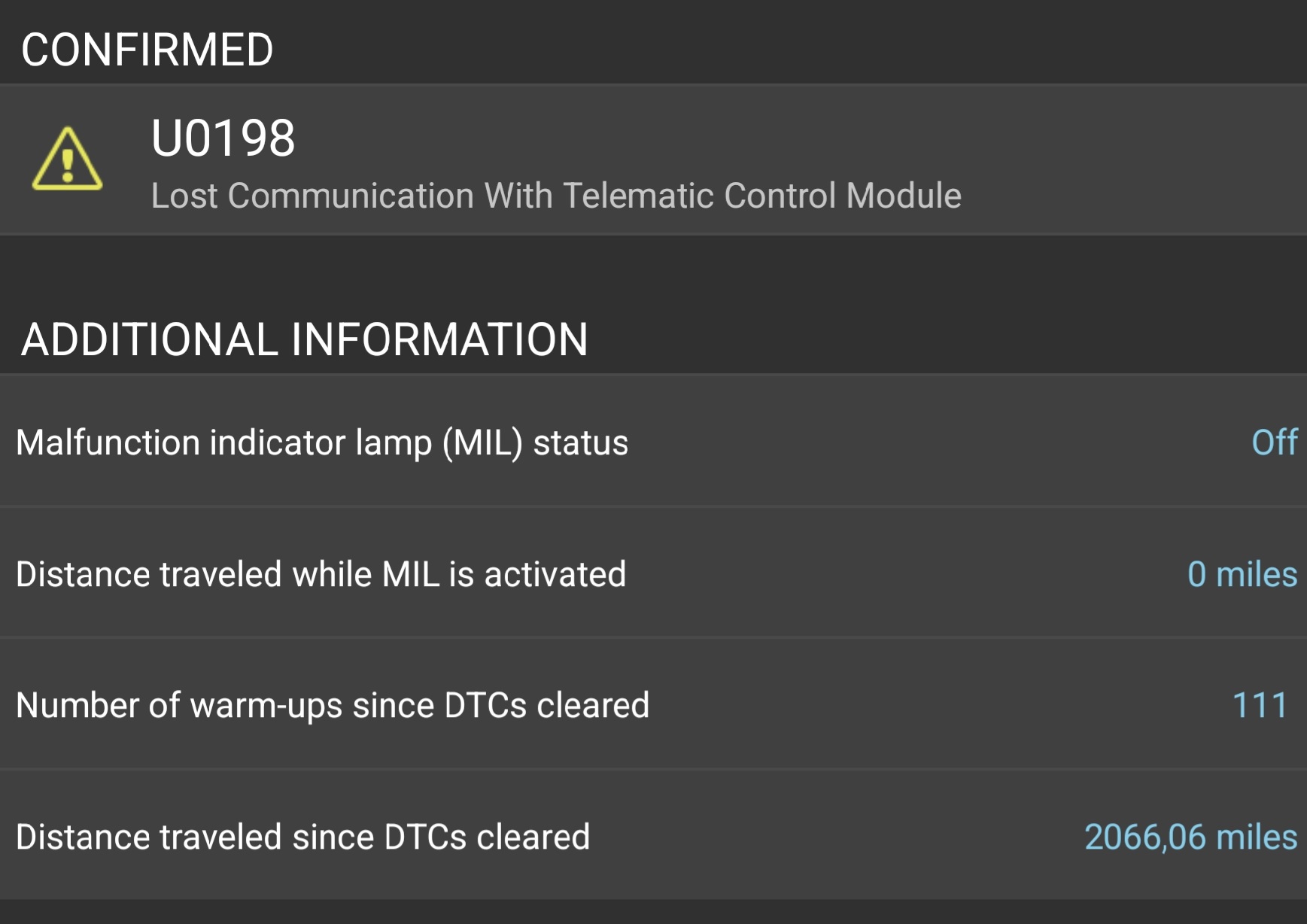

Kennt jemand den Fehler?

https://www.obd-codes.com/u0198
Ja, sieht so aus, als wäre irgendwo der CAN-Bus defekt oder das TCM hat ein Problem bei der Spannungsversorgung.

Re: Kennt jemand den Fehler?
Beitrag von Andreas Ranftl »
Den hat jeder drin,mach dir keine Gedanken.
Den hat jeder drin,mach dir keine Gedanken.Telematik haben wir nicht...
Beitrag von Das Sams »
Danke für die Hilfe, ich habe ja ein 2014, witzigerweise gibt es bei mir für one star eine Sicherung ist aber nicht bestückt
Dann ist das Onstar ohnehin jetzt tot,zieht man diese Sicherung und schaltet Zündung an entlädt sich der interne Akku bis Ende,wahrscheinlich hat es eh dieses Problem und blinkt.Kannst ja mal eine 10A einsetzen und schaun was passiert,Fehler Telematik auslesen,Kommunikation Fehler ist sicher dann weg.
