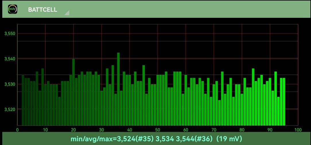

Was haltet ihr von der Übersicht?
Geschwindigkeit Null , Restreichweite 11 km , 19% sind noch in der Batterie, Fahrzeug ist auf an klimaanlage Lüfter aus, 12 Volt Verbraucher läuft

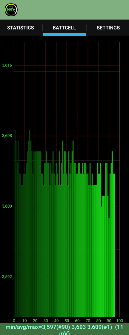

Sieht jetzt nicht schlechte aus. Wieviele km hat er auf der Uhr?
Meiner hat meiner ist ein 2012er mit ~130tkm und hat bei fast Leeren Akku 19 mV unterschied zwischen den Zellen
Martin
PS.: Wer Fehler findet, darf sie behalten ;)

Deines sieht viel gleichmäßiger aus, 66000 Baujahr 2014

Das Sams hat geschrieben: 15. Jun 2022 16:00 Deines sieht viel gleichmäßiger aus, 66000 Baujahr 2014
Das kommt davon, weil ich im Querformat und nicht im Hochformat das Bild gemacht habe.
