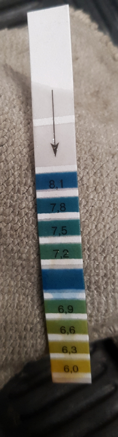

Messt mal,rein interessehalber.Ich hab neues Dexcool in der Dose ,ich prüf mal.

Original Dexcool hat 7,8.Als Referenzwert.

Original Dexcool hat 7,8.Als Referenzwert.Streifen komplett eintauchen und gegen das Licht halten.Das mittlere Fenster verfärbt sich,dann mit der entsprechenden Farbe vergleichen und PH Wert ablesen.
