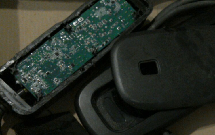

Hallo zusammen.
Mein Ladeziegel ist durch einen Sturz defekt, Elektroniker meint Platine gebrochen.
A) kann man das reparieren,? Dann bin ich dankbar für Infos wie oder wer
B) Will es jemand kaufen, einfach ein Angebot per PN
Möchte es nicht einfach wegwerfen, deshalb beide Lösungen gerne genommen
Viele Grüße
Viele Grüße

Kann er Glaskugeln lesen?Hat er ihn aufgemacht?Welcher ist es?Orange oder Schwarz?

Der schwarze ist es. Und er hat ihn aufgemacht, Tests und das war das Ergebnis.

Habe Mal ein Bild angehängt

Ich denke das man das nicht mehr vernünftig dicht bekommt.
Das reparieren sehe ich weniger als Problem.
Wenn nicht 100% wieder gegen öffnen gesichert und gegen Feuchtigkeit geschützt würde ich von einem weiteren Betrieb abraten.
Strom ist nicht mit zu Spaßen kann tödlich enden.

Ja vor Strom habe ich Respekt. Würdest du es auch für gefährlich halten, wenn es nur in der Garage benutzt wird? Es wäre eh nur für den Notfall, falls die Wallbox den Dienst verweigert.....

Doch bekommt man dicht. SF 522 geht auch bei Dachziegeln
