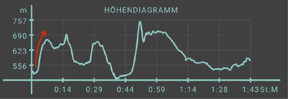

1. Schnelles Tempo und viele Höhenmeter direkt nach dem Kaltstart. Ich komme nach wenigen hundert Meter schon in eine Tempo 100 Zone und darf mit kaltem Motor erstmal 180 Höhenmeter überwinden (betrifft die Hinfahrt).
Höhenmeter nach Kaltstart.png (59.23 KiB) 5976 mal betrachtet
2. Höhenmeter auf der Autobahn: Auf meiner Pendelstrecke gibt es drei größere Steigungen mit Gefällen.

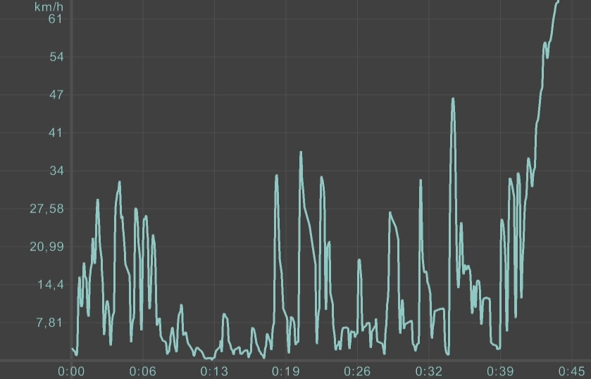

3. Stau, Intensiver Stop-and-Go-Verkehr und rote Wellen im Innenstadtverkehr (betrifft eher die Heimfahrt)

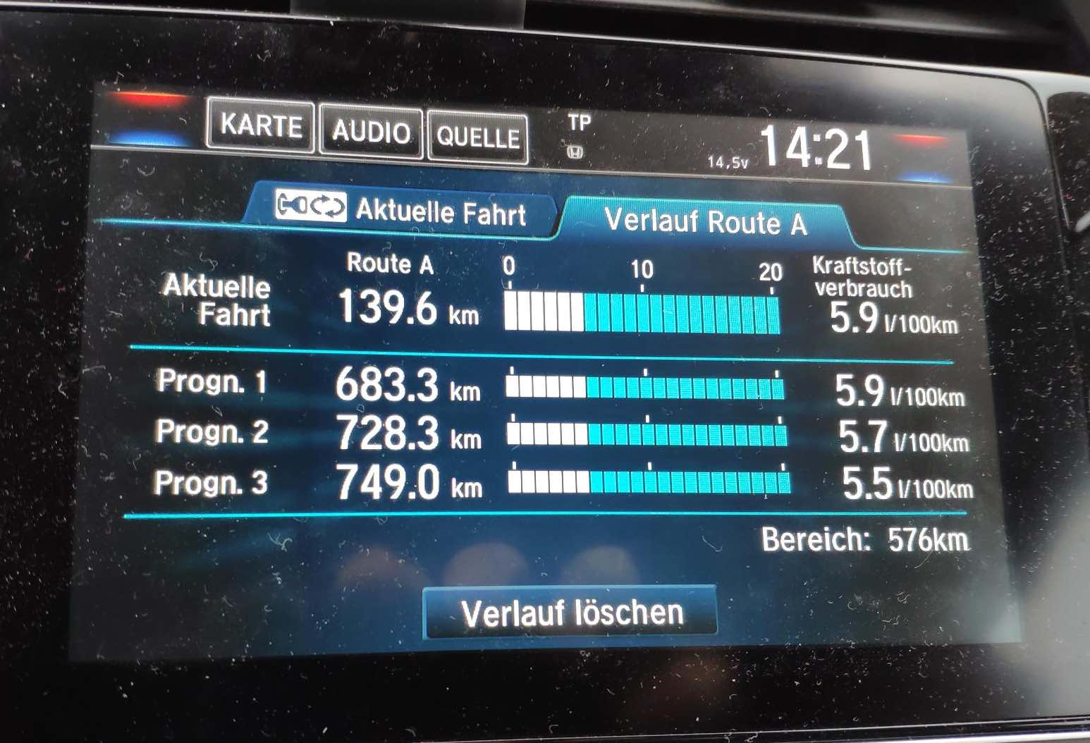

Meine aktuellen Verbräuche (einfache Strecke):
1. Optimal (4,2 l/100km): Eher ein Rekordwert, wenn alles glatt läuft. ABER das geht nur Mitternacht, die Temperaturen warm und es war eine reine Hypermiling Fahrt. Fast ausschließlich rechte Spur und mit einem Tempo dass man selbst von Reisebussen überholt wird.
2. Normal (5,6 bis 6,2 l/100km): Wenn ich schon 60 Minuten für die ersten 5 Kilometer von der Innenstadt bis zum Beginn der Autobahn brauche, ruiniert das natürlich meinen gesamten Verbrauchswert der Strecke. Am Ende schaffe ich es aber durch Disziplin und Hypermiling Techniken trotzdem noch bei einem akzeptablen Verbrauch zu landen.
3. Eher schlecht (6,5 l/100km) Wenn der Stadtverkehr quälend ist und ich mich danach dazu verleiten lasse auf der Autobahn etwas schneller zu fahren.
Falls sich jemand fragt wie akkurat die Verbrauchswerte sind, die stimmen sehr gut mit den errechneten Verbräuchen an der Zapfsäule (und Spritmonitor) über ein. Selten mal gibt es Differenzen und der Bordcomputer liegt im Gesamtverbrauch um 0,1 drüber unter drunter.
Mein aktuelles Fahrzeug*:
Ich fahre momentan einen reinen japanischen Verbrenner. Kerndaten: Limousinenform, Bj 2017, Benziner, 1.5 Turbo, 180 PS, Getriebe: CVT, Leergewicht: 1320 KG, Kombinierte Verbräuche NEFZ: 5,7 / WLTP: 6,4, Allwetterreifen. Der errechnete Realverbrauch auf die letzten 50.000 Kilometer ist 6,1 l/100 km. Der Gesamtverbrauch wird durch regelmäßige viele Kurzstrecken bis 15 Kilometer in die Höhe getrieben, was mit dem Ampera dann überwiegend elektrisch möglich wäre.

Ich würde mir für die anfängliche starke Steigung Strom aufheben. Effizienter kommst du einen Berg nicht hoch.
Ansonsten auf der AB im Halten-Modus fahren, um Strom für die Stadt zu haben.
