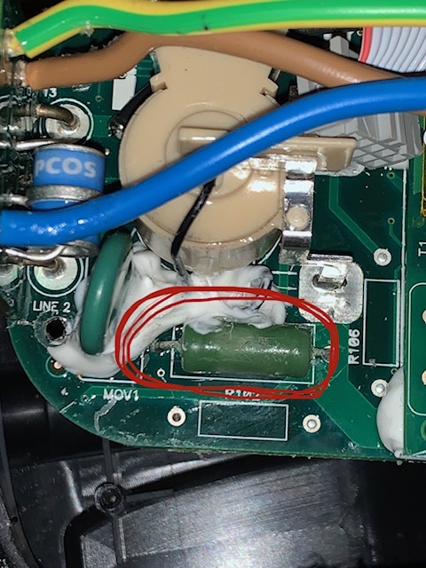

Danke für die Antworten. Habe es nun geschafft das Teil komplett zu Schrotten ..
Blauer Rauch ist aus diesem Teil aufgestiegen… das grüne mit der roten Markierung.
Kann mir bitte jemand sagen wie sich das Teil nennt?
Und ich würde gerne beider „wiederstände“ erneuert. L2 und L3 was sollte ich dazu am besten nehmen als Upgrade?
Wie sieht es mit R136 aus, sieht identisch mit L3 aus, sollte man das auch gleich upgraden? Oder lieber lassen?
Danke schon mal im Voraus.
Habe mir nun ein neues ladeteil gekauft, würde gerne aber daran rumspielen evtl bekomme ich es ja noch hin…
Noch eine Frage, weiß den jemand wie ich die Kabel verbinden muss wenn ich mi einen Adapter von Typ2 auf Typ1 bauen möchte?
Den Stecker und Kabel Typ1 habe ich ja schon mal….
Versuche die Bilder hochzuladen.

Das ist das grüne Teil welches sich umrausch aufgelöst hat…
