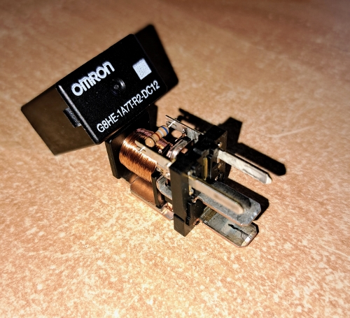

Ich habe eine defekte Heckscheibenheizung.
Nach Prüfung des Stromlaufes ist das Relais im Kofferaum defekt.
Spiegelheizung ist ok, am Relais Sockel liegen 12V an, alle Sicherungen ok.
Relais ausgebaut und mit 12V versorgt = defekt.
Nun zu Suche nach einem Ersatz :(

Relais KR5 Bezeichnung:
Firma OMRON
G8HE-1A7T-R2-DC12

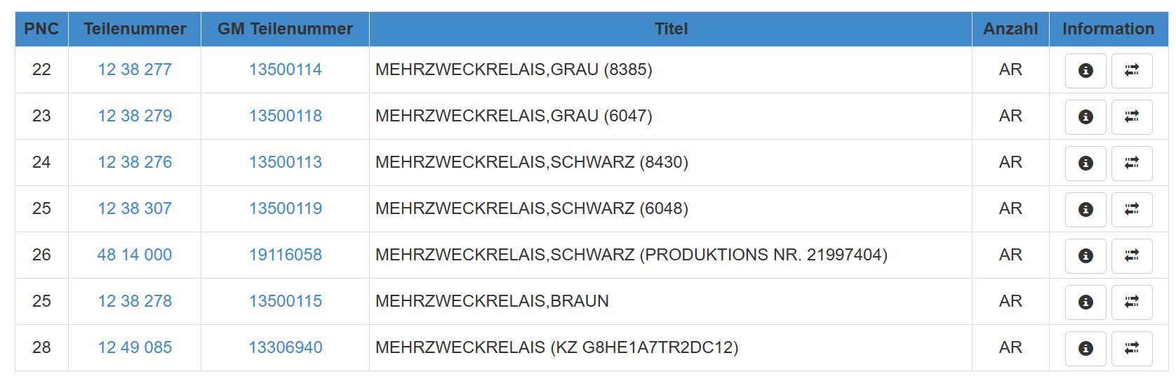

Guten Morgen BlauerAmpera, guckst Du Foto. GM-Nummer und Opel-Nummer. Relais (Nr. 28) kostet nach meinen Recherchen EUR 37,85. Lieferzeit angeblich 4-5 Tage ;) . Schöne Grüße, Lothar
Relais Heckscheibenheizung Ampera.JPG (118.21 KiB) 7863 mal betrachtet
Ich bestelle öfters da: https://www.ersatzteile-original.com/ad ... ds=1249085

im Shop ist kein Bild des Relais hinterlegt. Somit habe ich alleine nach der Nummer bestellt. "Pos 28" im Bild sagt ja : RELAIS Opel Ersatzteil 1249085 13306940 ( G8HE-1A7T-R2-DC12).
Gekommen ist jetzt ein wesentlich größeres braunes Relais, auf der Tüte steht : 13306940 (hat ja nichts zu sagen), aber auf dem Relais steht auch 13306940 (12V PA66-GF45).
Vielleicht wurde die Artikelnummer des omron zwischenzeitlich geändert, vielleicht, weil auf dem Omron keine Artikelnummer steht, auf dem 12V PA66-GF45 jedoch schon -> Doppelvergabe. Habe die Firma mal angeschrieben. So bald ich die korrekte Bezeichnung des G8HE-1A7T-R2-DC12 in deren Shop habe, schreibe ich das hier rein. Unter G8HE-1A7T-R2-DC12 ist im Shop nichts drin. Wäre ja auch zu einfach gewesen.

Hier der Link zum aktuellen Teilenummer (Zeichnung plus Liste)
http://www.a320simu.de/forum/Relais_Ampera.jpg
