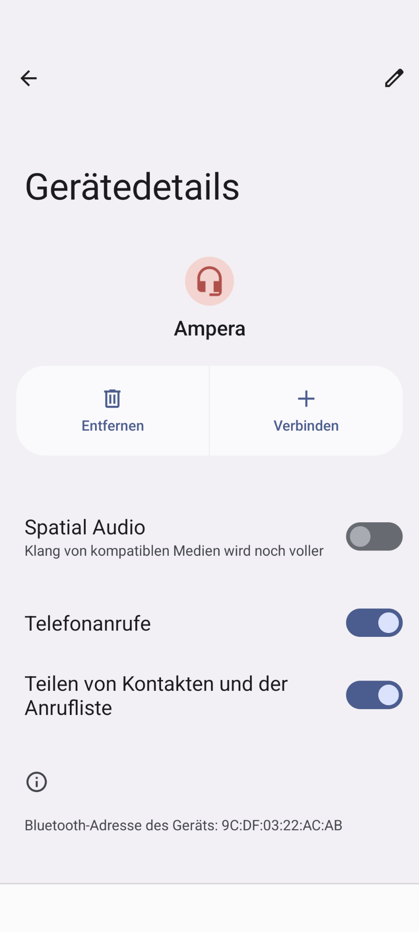

Bt Einstellung öffnen, mit Ampera koppeln, dann auf das Zahnrad, dann Audio aktivieren.

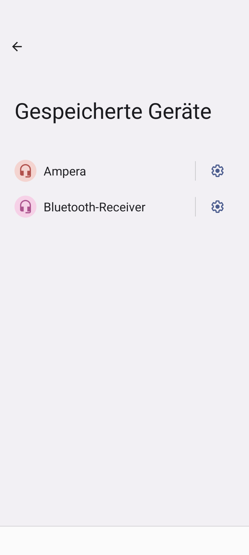

Dies habe ich genauso gemacht, aber am Audio aktivieren scheitert es. Ich gehe nach dem Zahnrad (Screenshot1) auf Spatial Audio (Screenshot2), doch dieses lässt sich einfach nicht aktivieren.

Hi, keinerlei andere Geräte. Den "Bluetooth-Receiver" habe ich komplett gelöscht, ohne Besserung.

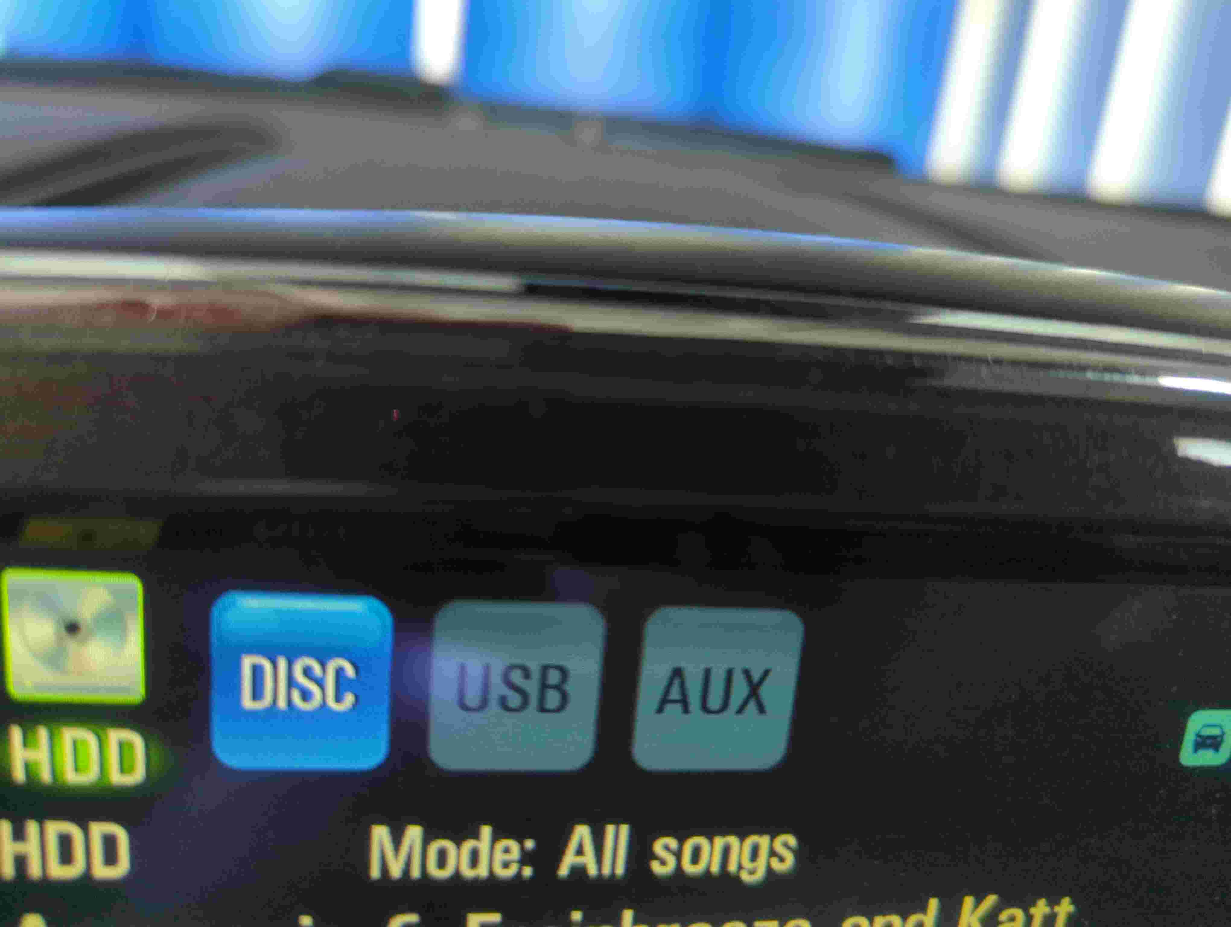

Müsste hier oben nicht so etwas wie Bluetooth angezeigt werden, wenn die Musikwiedergabe über Bt aktiv ist?

Zum Zeitpunkt der Fotoaufnahme war die Bt-Verbindung hergestellt gewesen.

Hallo, wie auf dem Bild zu sehen hast Du das Radio ohne Bluetooth Streaming . Da hilft nur Austausch des Radios was relativ aufwändig ist, oder einen externen Bluetooth Adapter mit Analogausgang an Aux (im Fach der Mittelkonsole) anschließen.
