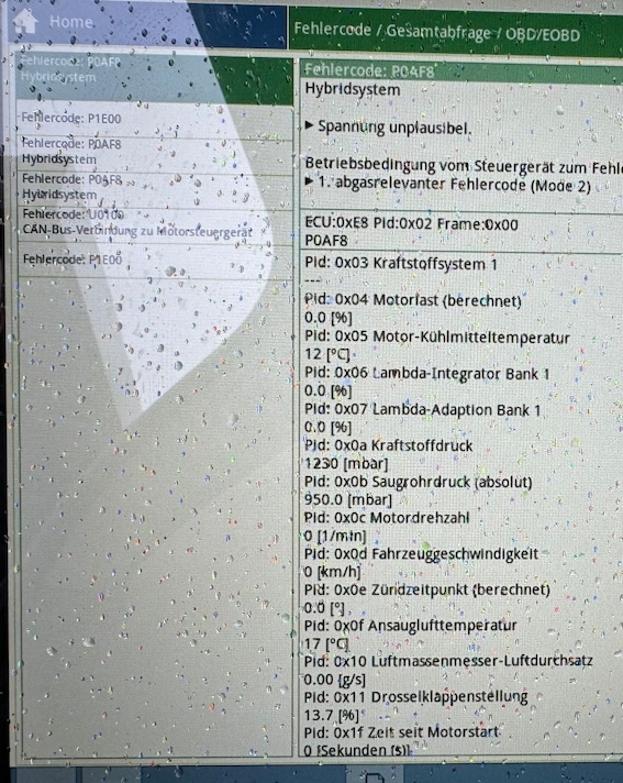

Unser treuer Volt hat sich am Freitagmorgen ganz seltsam verhalten: Er meldete zuerst 'Mit dem Schalten warten' und liess sich in der Folge weder nach vorne (P) noch nach hinten (R) bewegen. Zudem liess er sich auch nicht mehr abschalten! Einzig die Handbremse funktionierte zum Glück noch.
Es kam dann die Pannenhilfe, die nach dem Löschen des Fehlercodes (P0AF8) irgendwie den Benziner anwerfen konnte (unglaublich viel Rauchentwicklung wie nie zuvor), damit er auf den Abschleppwagen gefahren werden konnte.
Habe vorhin mit der Garage telefoniert und siehe da: Heute verhält er sich wieder normal. Offenbar kam es zu einem Spannungsabfall zwischen HV-Batterie und dem Ladegerät und man geht davon aus, dass sich dieses Problem jederzeit wiederholen könnte. Eine Reparatur bzw. Ersatz der HV-Batterie würde über CHF 10'000 kosten und lohnt sich bei einem 10 Jahre alten Auto nicht.
Was tun? Hat jemand eine ähnliche Erfahrung gemacht?

Eine Liste mit den fahrzeugweiten Fehlern wäre hilfreich
Cpt Kirk
- 16 kWh - fährt
- Beiträge: 43
- Registriert: 19. Jun 2015 22:57
- Wohnort: CH Mittelland
Re: 2014er Volt: Gestern top - heute tot?
Wie gesagt, der Mann vom Pannendienst hat die Fehlermeldungen gelöscht. Hab nur dies von ihm erhalten:

Bedingungen für das Auftreten des Fehlercodes
Die Hauptsschaltschütze des Batteriesystems Hybrid/Elektrofahrzeug sind geschlossen.
Keiner der folgenden Fehlercodes ist gesetzt: P0ABB, P0ABC, P0ABD, P1A07, P1AE8, P1AE9, P1AEA, P1AEB, P1AEC, P1AED, P1AE20 P1AE27 oder P1E28.
ODER
Die Hauptsschaltschütze des Batteriesystems Hybrid/Elektrofahrzeug sind offen.
Die Lade-Schaltschütze sind geschlossen.
Der Multifunktions-Schaltschütz ist geschlossen.
Keiner der folgenden Fehlercodes ist gesetzt: P0ABB, P0ABC, P0ABD, P0D4E, P0D4F, P0D5C, P16C5, P1A07, P1EEB, P1EEC oder P1ECE.
Bedingungen für das Setzen des Fehlercodes
Die Differenz zwischen der Spannung des Hybrid/EV-Batteriesatzes und der Busspannung des Steuergeräts Hybridantriebsstrang ist größer als 12 V.
ODER
Die Differenz zwischen der Spannung des Hybrid/EV-Batteriesatzes und der Busspannung des Lademoduls ist größer als 12 V.
Maßnahme bei gesetztem Fehlercode
Der Fehlercode P0AF8 ist ein Fehlercode des Typs A.
Fehlercode P0AF8 verhindert, dass der Vorladetransistor und die Schütze geschlossen werden.
Bedingungen für das Löschen des Fehlercodes
Die Rücksetzfunktion Gesicherte Fehlercodes “Spannung zu hoch” löschen muss durchgeführt werden, um ein erneutes Setzen des Fehlercodes zu verhindern.
Diagnosehilfen
Eine durchgebrannte Ladegerätessicherung kann das Setzen von Fehlercode P0AF8 verursachen.
Die Fehlercodes P1EBD, P1EBE oder P1EC0 setzen den Fehlercode P0AF8, wenn das Fahrzeug eingeschaltet ist sich im Service-Modus befindet und die Schütze geschlossen klemmen.
Es könnten also eins /beide Ladeschütze bzw Multifunktionsschütz defekt,Kontaktabbrand haben,sehr seltener Fehler, auch hier im Forum.
Ersetzen des vorderen Anschlussterminals der Batterie wäre die Reparatur, da sind die Schütze drauf,siehe Video Battery Volt deep dive in Youtube .(siehe Beiträge Heizung HV Batterie defekt)
Vorher muss aber Ladegerät,Sicherung,Kabelsatz HV und Durchgang,Isolation OK sein

Nochmals herzlichen Dank für all eure Beiträge. Hier ein Update zum Fall: Ich habe insistiert, dass die 12V-Batterie ersetzt wird, obwohl die 'alte' (von 2020) die Batterieprüfung problemlos bestanden hat. Mit der alten Batterie liess sich die Fehlermeldung regelmässig triggern; sie kam jedesmal, wenn das Ladegerät an- und abgezogen wurde. Mit der neuen 12V-Batterie aber läuft der Volt seit letzten Dienstag wieder komplett problemlos - als wäre niemals etwas gewesen!
Es ist gleichermassen erstaunlich und (mir jedenfalls) unerklärlich, wie da HV-Batterie und 12V-Batterie miteinander im Dialog stehen. Jedenfalls ist der Wagen quasi von den Toten auferstanden und wir stromern weiter.
