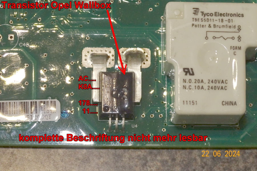

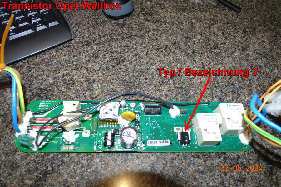

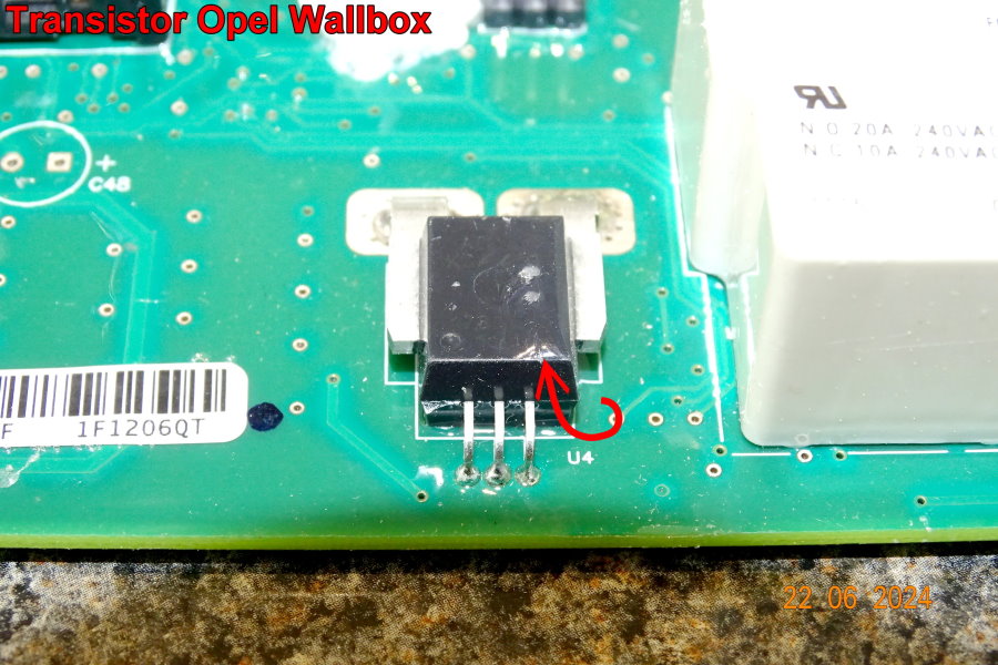

Hallo ins Forum, seit ein paar Tagen verweigert meine Opel-Wallbox ihren Dienst. Hatte heute Zeit gefunden und das Teil zerlegt (viel ist da ja nicht drin in dem Kasten
). Habe einen defekten Leistungstransistor auf der Platine ausgemacht (siehe Fotos)
. Das Gehäuse des Transistors ist aufgequollen. Der Austausch wäre zwar easy, leider kann ich die Bezeichung auf dem Transistor nicht mehr vollständig lesen. Kann vielleicht irgendjemand von den Forumsmitgliedern helfen und mir den Transistortyp identifizieren
Besten Dank schon mal im Voraus, Lothar

Das ist ein Stromshunt der zur Ladestromregelung gehört,aufgequollen sieht es nur so aus,kratze mal etwas ,denke mal das ist nur der übliche Lack der die Reparatur erschweren soll
Suche dir mal die Bilder zur Reparatur von den 2 Drosseln L1,2...,das übliche Problem warum die Dinger ausfallen

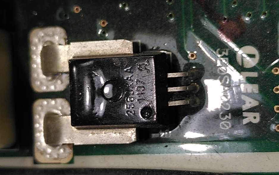

ich habe ein Bild von der Elektronik des Ladeziegels gemacht. Ich weiß aber nicht, ob das Bauteil mit dem der Wallbox vergleichbar ist.

Auf dem Bauteil findet sich folgende Beschriftung:
ACS756
KCA-050B
657DXAA
1119
Es handelt sich um einen Stromsensor von Allegro, der nach dem Hall-Effekt arbeitet.
Das Bauteil heißt: ACS756KCA-050B-PFF-T
The Allegro ACS756 family of current sensor ICs provides economical and precise solutions for AC or DC current sensing in industrial, automotive, commercial, and communications systems.
Hersteller: Allegro MicroSystems
