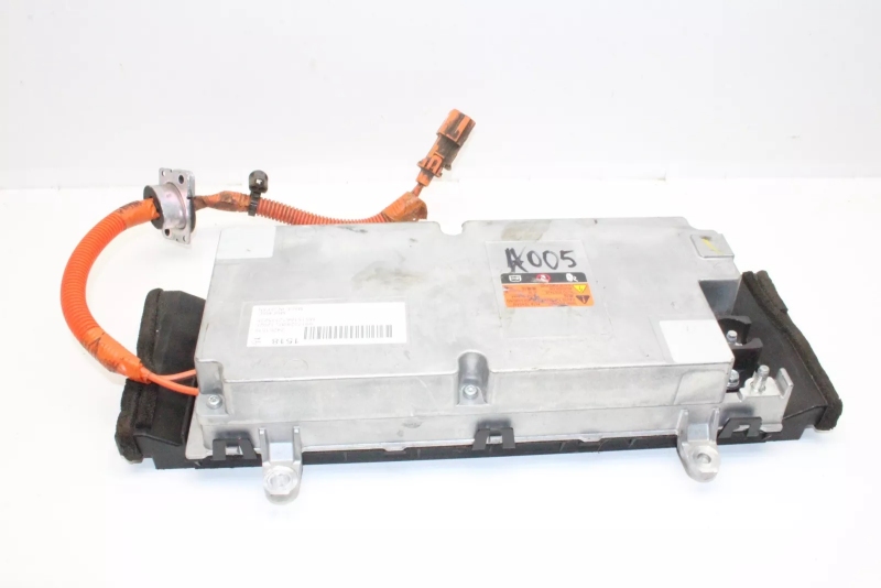

Meinst du das was hinter der Stoßstange sitzt und zum Ladeport des Ampera geht habe ich 2 Stück von da.

Der sähe ungefähr so aus..

Äh ne, das ist der 12V Wandler und der ist im Kofferraum im Unterboden ;)

Dann wäre das ein falsches Foto Ich habe 2 von den Wandlern die hinter der Stoßstange sitzen da.
