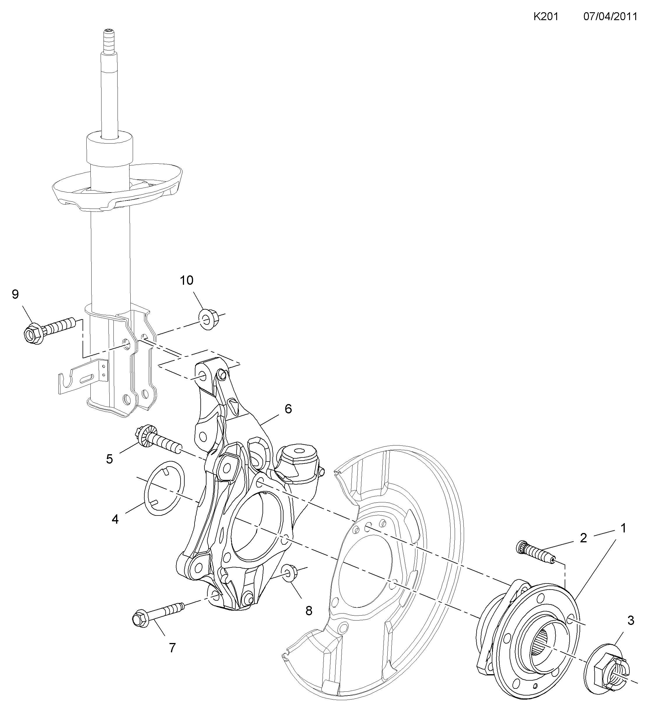

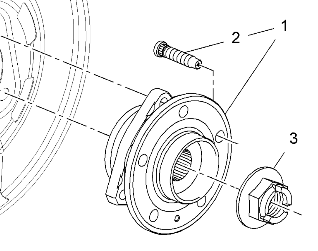

Vielleicht konnte ich mir die Frage nun selbst beantworten, vielleicht auch für andere interessant.
Lt. Ersatzteilkatalog gibt es den Bolzen einzeln, was mich sehr glücklich stimmt :D Es ist die Position 2.
Vorderradaufhängung: Achsschenkel / Radnabe

Radnabe
Radnabe

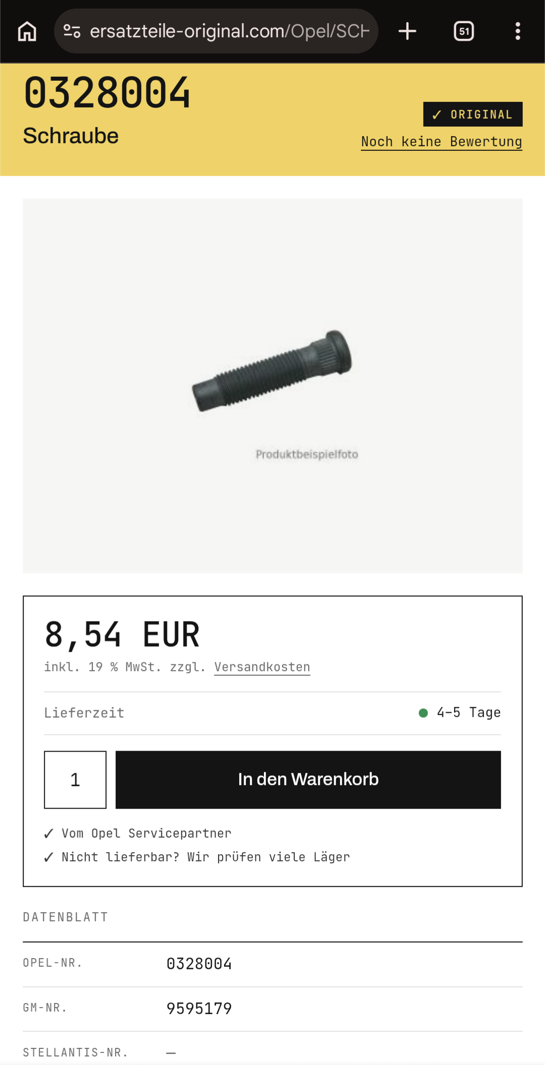

Hier noch die Opel bzw. GM Teilenummern und eine Preistendenz.
Stehbolzen M12
Stehbolzen M12
Der Austausch ist im Werkstatthandbuch (viewtopic.php?p=85503#p85503) auf den Seiten 6056 und 6057 beschrieben und erscheint mir recht einfach. Nun hoffe ich einfach noch, dass das die Werkstatt genauso sieht und sich der Bolzen (oder bei Bedarf alle) mit überschaubaren Aufwand erneuern lässt. Dann ginge das doch tatsächlich als Bagatelle durch.
