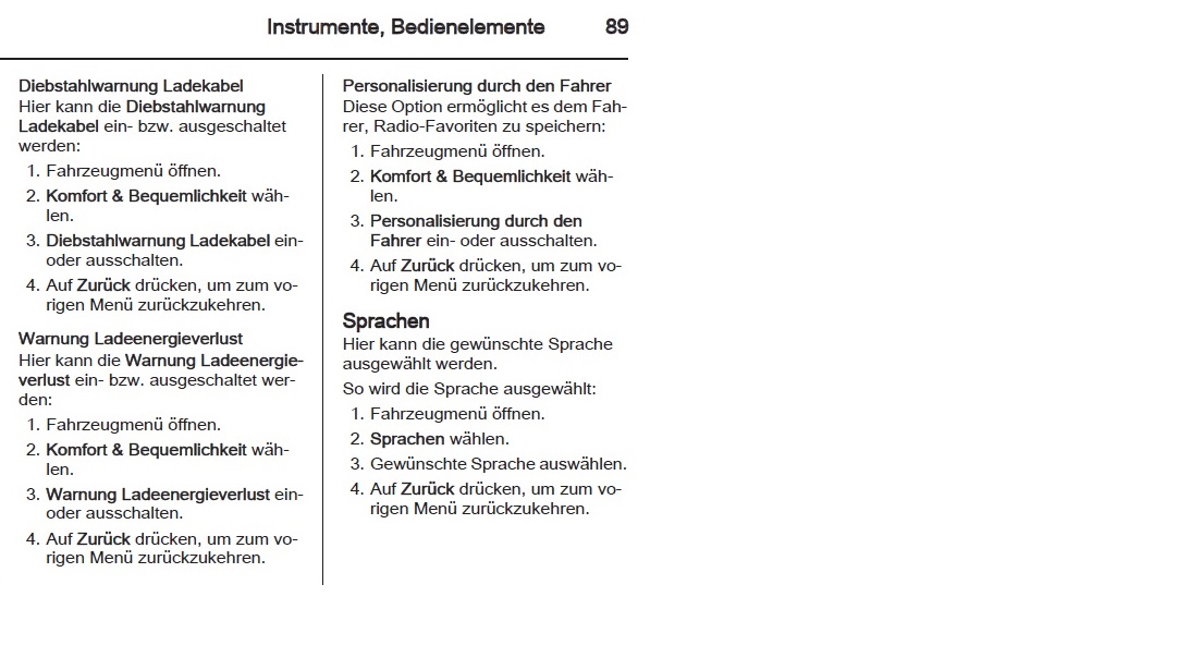

Da ich den Ampera über die Inselsolaranlage lade, möchte ich meinen Inselakku nicht zu stark belasten und den Ladestrom nur aktivieren wenn mein Insel-Akku eine bestimmte Mindest-Spannung und gleichzeitig die Sonnenintensität eine Mindestschwelle erreicht hat.
Leider gibt der Amera immer ein Dauerhupen von sich, wenn ich den Strom abschalte. Läßt sich dieser Alarm abschalten? In den Einstellungen konnte ich nichts finden. Man kann zwar den Alarm für "Ladestecker entfernen" abschalten. Aber beim Kappen des Ladestroms wird dennoch der Daueralarm ausgelöst.

Es gibt noch eine andere Einstellung für Ladespannungsverlust (o.ä.), die habe ich ebenfalls deaktiviert, seitdem ist Ruhe. da ich auf ähnliche Weise wie Du lade (geschaltete Steckdose)

Oh Mann, jetzt habe ich wirklich auf der Leitung gestanden und das Scrollen am unteren Ende vergessen. Muß wohl an der Hitze liegen. Danke Tachy, Problem gelöst.
Jetzt wäre es noch schön, wenn auch der kurze Hupton beim erneuten Ladebeginn deaktivieren werden kann. Aber wie ich das hier an anderer Stelle schon gelesen habe, ist das wohl (noch) nicht möglich. Jetzt würde nach jede Wolke ein kurzes Hupsignal ertönen. Wird die Nachbarn und mich nicht erfreuen. Je nach Wetter und eingestellter Intervallverzögerung dürfte das wohl sehr häufig vorkommen.

Hilfe, ich kann die Einstellung für Ladespannungsverlust (o.ä.) leider nicht finden. Dabei hab ich extra schon gescrollt. Muss wohl am Regen liegen.
Unter "Fahrzeugeinstellungen" finde ich nix dergleichen. Und im Untermenü "Komfort&Bequemlichkeit" passiert bei Tastendruck von "Personalisierung durch den Fahrer" auch nix, und zwar rein gar nix (keine Auswahl)... :roll:

Diese Einstellungsmöglichkeit(en) habe ich definitiv nicht.
Unter "Komfort&Bequemlichkeit" erhalte ich bloß 4 Auswahlmöglichkeiten:
1. Lautstärke Signaltöne,
2. Tastenton,
3. Pop-Up Energieübersicht bei Motor-Aus und schließlich
4. Personalisierung durch Fahrer.
Die Auswahl "Warnung Ladeenergieverlust" gibt es bei mir definitiv nicht.
Ich habe nicht einmal die Möglichkeit, die Personalisierung durch den Fahrer ein- oder auszuschalten. Drücke ich "Personalisierung durch den Fahrer" wird das Display schwarz und es erscheint schließlich das Markenlogo.
Bug? Oder liegt es vielleicht daran dass ich einen 9/11er Volt habe?

Hier nochmal als Anhang in visualisierter Form ;)
Wie man sehen kann, gibt's auch nix zum Scrollen.

Hallo,
ist bei mir auch wie bei " mitleser " . Kein Menü für das Abschalten des Warntons. Mein Volt ist ein 08.2011.
Scheint also doch Unterschiede zu geben in den Baujahren.
