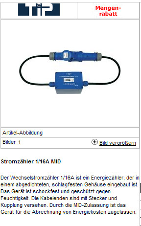

Ich verwende seit dem 5.Mai (nach der Rückkehr Vom Treffen in Bingen) einen geeichten mobilen Zähler, den immer und überall einsetze, auch im Hotel.
Ich habe somit die volle Kontrolle über den Verbrauch.
Verbrauch der letzten 4421.7km elektrisch (und 319.8km Benzin:) Ich bin seit dem 5. Mai nicht mehr an einer Takstelle gewesen.
Zur Zeit beläuft sich der durchschnittliche Verbrauch ab geeichtem Zähler auf 15.75KWh /100km
Ab Akku: 12.30KWh/100km.
Der Wirkungsgrad liegt sicher über 80% bei einzelnen Ladevorgängen habe ich 84,05% gesehen.
Die Differenz habe ich ja selbst mit Standheizung (anfangs Mai) und Standkühlung 'verursacht'.

Wieviel hast du dafür bezahlt?

Beitrag von Tango »
Gruss Tango / Joe
möglich aber nicht Alltäglich

Tango hat die richtige Bezugquelle verlinkt, danke Joe.
Ich habe natürlich mehr bezahlt, bei conrad.ch bin halt Schweizer.;-)
Nur das teurere Modell ist geeicht und hat die MID-Zulassung für Abrechnungszwecke.
Der Zähler ist für 16A /6 Std zugelassen, das reicht für den Ampera.

Oh nur 6h? Das ist was wenig für Elektroautos wie den kommenden ZOE. :-/
