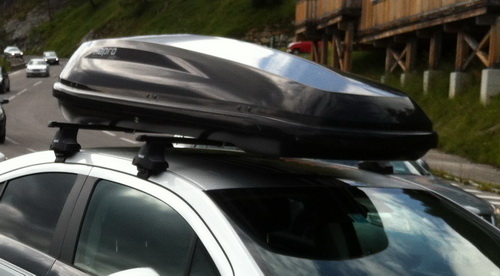

Dennis hat erwähnt, daß das im holländischen Forum besprochen wurde (neben dem Problem, dass nur 66cm zwischen den Trägern sind und das für die Fixierung der Box ein Problem sein kann, bzw. daß die Antenne abgeschraubt werden muß ...)

- PS: Sitzt ja eh nicht auf dem Dach auf ... ;-)

Thule erlaubt beim Opel Ampera eine maximale Dachlast von 50 KG.
Gewicht des Dachträgers: 7 KG
Maximale Zuladung = 43 KG.
