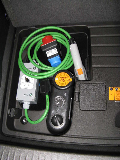

Ich brauche Ladekabel für alle verfügbaren Ladestationen, zusätzlich möchte ich immer mit 16A in vier Stunden den Ampera volltanken. Das originale Ladekabel ist okay, zeigt sich aber immer sehr empfindlich und kann nur mit 10A in einer Schuko-Dose laden.
Ein von Henning Bettermann modifiziertes Mode-2-Ladekabel (Von Ratio.nl) mit einer stufenlosen Einstellung der Stromstärke von 6 bis 16 A wurde geliefert. Dazu besorgte ich mir zwei Adapter: CEE-Blau auf Schuko /CEE Rot auf Schuko (beide 16A). Zusätzlich ein 15m Verlängerungskabel...

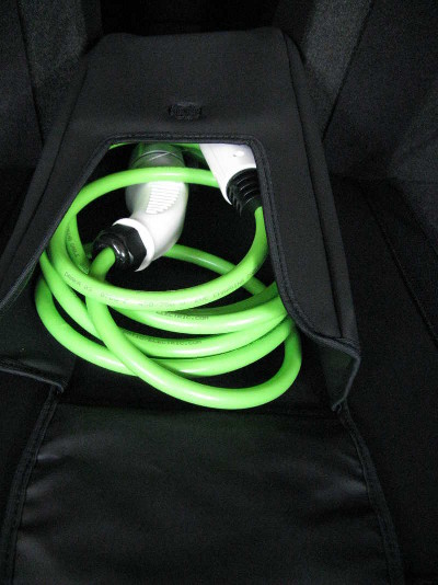

Für die "moderneren" Ladesäulen der Stromanbieter und der Stadtwerke besorgte ich mir das Mode-3-Ladekabel (Typ 2 auf 1). Es passt alles "unsichtbar" in den Kofferraum:

Wieviel kostet das modifizierte Mode-2-Ladekabel mit einer stufenlosen Einstellung der Stromstärke von 6 bis 16 A und das Mode-3-Ladekabel (Typ 2 auf 1). Und kann man die Einstellung der Stromstärke während des Ladens auch verstellen?

Die Preise und den Kontakt zum Anbieter hatte ich hier gepostet. Mein Preis war für den ersten Prototyp des Mode 2 Kabels etwas günstiger, weil ich meinen Ampera zum testen zur Verfügung gestellt hatte.
Man kann während des Ladens stufenlos zwischen 6 bis 20 A umstellen. Mehr als 16 A nimmt der Ampera aber nicht an.

mark32 hat geschrieben:Die Preise und den Kontakt zum Anbieter hatte ich hier gepostet. Mein Preis war für den ersten Prototyp des Mode 2 Kabels etwas günstiger, weil ich meinen Ampera zum testen zur Verfügung gestellt hatte.
stufenlos während des Ladens? Das ist aber interessant! Jetzt müsste das Ladegerät nur noch einen elektronischen Steuereingang haben, um das zu regeln. Dann könnte ich meine PV-Regelung,die momentan nur an/aus kennt, exakt so steuern, dass der Ampera immer das Maximum bekommt, was an Stromüberschuss aus der PV zur Verfügung steht. Fast schon der erste Teil meiner geplanten Vehicle2HomeGrid-Steuerung!
