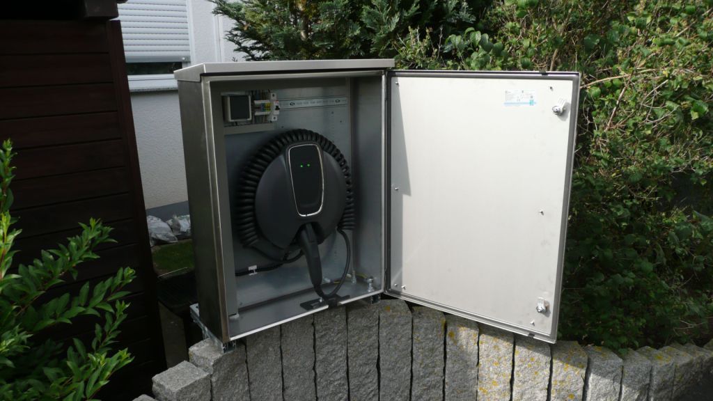

Wie bereits angekündigt, ist die "Aussenladestation" seit der 1.Augustwoche nun fertig und betriebsbereit.
Nur der rote Ampera ist leider noch nicht bei uns !
Am 06.09.12 soll es nun soweit sein. Hoffentlich ändert sich der Termin nicht mehr, da wir es kaum noch abwarten können. Auch in unserem Umfeld ist das Interesse an diesem Fahrzeug recht hoch und man merkt, dass sich einige recht ernsthaft mit dem Antriebskonzept befassen und auch gerne einiges erklären lassen.
Der eine oder andere Erfahrungsbericht, wie z.B. die Langzeitnutzer des ACE oder vom Handelsblatt, werden durchaus positiv zur Kenntnis genommen.
Grüße an alle Ampera/Volt-Besitzer und Interessierte und bis zum nächsten Beitrag.
(Ladestation 16A wartet auf Kundschaft)

Schöner Schrank für die Heimladestation. Meine Heimladestation hat kein so schönes Häuschen. Die hängt bei Wind, Regen und Wetter an der Aussenwand. Dafür brauche ich auch keinen Schlüssel. Hatte Sie auch schon vor dem Ampera. Wünsche Dir viel Glück, dass es mit dem Liefertermin klappt.

kannst Du die innere Abmessungen deines Schrankes angeben?
Kratus.

Hallo Kratus,
die Abmessungen gebe ich in den nächsten Tagen hier an.
Auch Fabrikat und Typ.
Grüße, Peter

Hallo Kratus,
der Edelstahl-Schrank hat folgende Aussenabmessungen:
HxBxT in mm: 760 x 600 x 210
Die Montageplatte innen ist mit Abstand an der Rückwand befestigt.
Die Montageplatte hat die Abmessungen:
HxB in mm: 730 x 550
Das ist dann die für Einbauten nutzbare Fläche
Die nutzbare Einbautiefe bei geschlossener Tür beträgt: 180mm
Den Schrank gibt es natürlich auch in Stahlblech, grundiert und lackiert in RAL7035 (lichtgrau).
Der Hersteller des Schaltschranks ist die Firma Rittal GmbH&Co.KG.
Die Typenbezeichnung lautet AE 1012.600.
Grüße aus Rheinland-Pfalz
Peter
