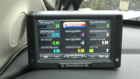

Ich habe mal eine Frage an die DashDAQ-Besitzer.
Ich habe heute folgende Beobachtung gemacht.
Umgebung:
Regenwetter und nach Regen draussen ca 80-90% RH, bei 9°-12° C.
Fz-Einstellung: autom Entfeuchten AUS.
Akkutemp. ca 20°C.
Einstellung:
Heizung auf ECO 20°Lüfter manuell auf Stufe 2 oder 3.
Luftstrom nicht zur Frontscheibe alleine, da dies auch bei deaktiviertem autom. Entfeuchten den Klimakompressor aktiviert.
Beobachtung:
Die el. Heizung
1644 "CHCM Pwr" "Cabin Heater Electric Power Used" "kW" EIN und läuft mit 0,400 bis 1,200 KW
so weit so gut, aber
Warum läuft in fast regelmässigen Abständen der Kompressor für sehr kurze Zeit?
Gleichzeitig mit der Heizung und wie gesagt deaktivierter Entfeuchtung.
1549 "ACCM Pow" "Air Conditioning Compressor Power" "kW" mit 0,160 bis 0,260 KW
nur für einige Sekunden, dann ist er gleich wieder aus.
Hat jemand von euch das schon mal beobachtet? Die dazugehörigen DashDAQ-Aufzeichnungen habe ich mir noch nicht angesehen.

Ich habe heute dasselbe festgestellt. Aussentemperatur 12°bei leichtem Regen. Klima auf 22° bei Auto/Eco.
Zeitweise sind Klima und Heizung gleichzeitig gelaufen. Ich vermute, das ist zum entfeuchten der Luft, damit die Scheiben nicht anlaufen.

Der Klimakompressor läuft zur Akkukühlung bei den hiesigen Temperaturen eigentlich nie an. Im DashDAQ schaltet bei über 28 Grad Akkutemperatur gerade mal die Luftkühlung dazu. Das hatte ich während den letzten heissen Tagen beobachtet (35-38 Grad Außentemperatur).
Der Klimakompressor springt nur wegen der Entfeuchtung des Innenraumes an.

sonixdan hat die Einstellung AUTO benutzt. Ich habe in diesem Fall die manuelle Heizung eingeschaltet.
Die manuelle Einstellung wird übergangen und automatisch entfeuchtet (Sicherheit).
Die Entwickler haben an alles gedacht. ;-)
