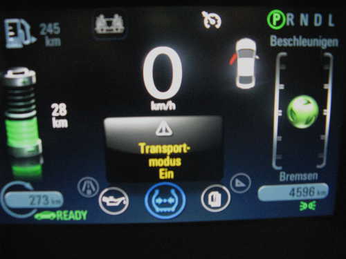

Für längere Standzeiten ohne Lademöglichkeit, z.B. auf einem Flughafen-Parkplatz, kann der Volt/Ampera in einen Transportmodus geschaltet werden. Dies soll vorrangig die 12V-BleiGel-Batterie vor Entladung schützen. Verbraucher wie Schlüsselsensor oder Bluetooth werden deaktiviert. Vorgesehen ist der Modus für längere Schiffstransporte nach Europa bei Auslieferung.
Aktivierung:
1) Zündung einschalten
2) Warnblinklicht einschalten
3) Den Startknopf 15 Sekunden gedrückt halten
Dann erscheint im Display:
Der Wagen ist aktiviert normal fahrbar, beim Ausschalten tritt wieder der Transportmodus in Kraft.
Deaktivierung:
Alle Schritte von oben wiederholen.
