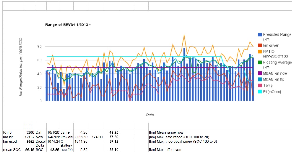

Etwas offtopic (aber weil es hier endlich mal um Trojan Blei-Säure-Batterien geht :D ): Falls es jemanden interessiert, 1.5 Jahre Reichweitenanalyse von meinem REVA (mit 8 Stück Trojan T125, 6V/240Ah, 48V System), die blauen Balken sind der "predicted range" (wurde ja nach Ladestand aus den "km-driven" - rote Linie hochgerechnet) der schon temperaturabhängig ganz schön nach unten gehen kann. Ich glaub nicht, dass die Batterien im laufe der letzte 1.5 Jahre besser geworden sind, sondern dass ich mich mehr getraut habe :mrgreen: :
