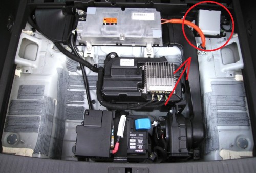

Re: Ampera in zwei Monaten ... was ist zu tun?
Es ist ein Hardwareupdate.
In der kleinen Box hinten rechts im Kofferraum befindet sich das etwa Festplatten-große Teil, das gegen ein neueres ersetzt wird.
Danach muss es noch durch eine Opel-Can-Bus Software angelernt werden, der Tausch ist aber in insgesamt ca. 35 Minuten erledigt (habe meins auch tauschen lassen).
Kulanz (war bei mir): Insgesamt 130€ bezahlt
DAB+ Box kostet 326€ + Stundenlohn von Opel

Innerhalb der Werksgarantie von 2 Jahren ist es kostenlos, danach auf Kulanz (wenn du Glück hast) oder der volle Preis selbst zahlen.Cyberjack hat geschrieben:
Der neue DAB+Tuner muß am Can-Bus richtig angemeldet werden.
Es ist außerdem sehr empfehlenswert im Zuge dessen das Radio mit der neuesten Firmware zu versehen, und beide anschliessend nochmals zu resetten.
Ansonsten kommen die bekannten Probleme verstärkt zum Tragen, wie leerer Senderspeicher, spinnender DAB-Tuner usw.
