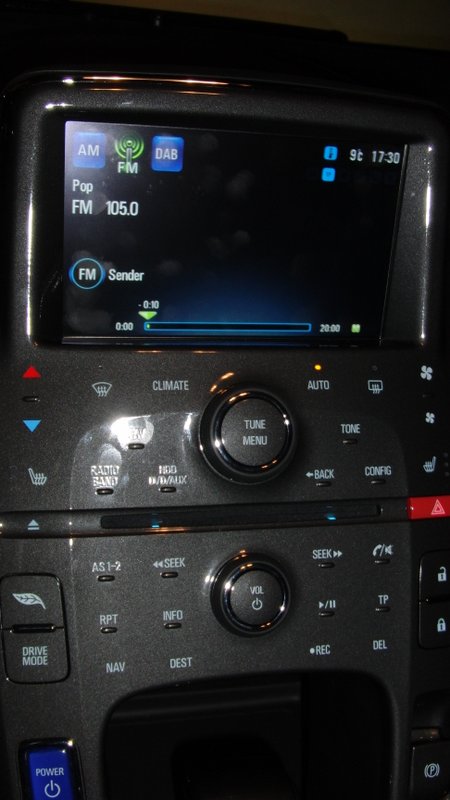

Wolf hat natürlich Recht, Timeshift ist die Taste darüber (play) Und REC nimmt nur von CD und USB auf. (Mit Aux noch nicht probiert)
und das funzt bei DAB nicht. Im Bild die Timeshift Funktion bei FM. Der Balken zeigt die aufgenommene Zeit, das Dreieck darüber die aktuelle Position der Wiedergabe.
