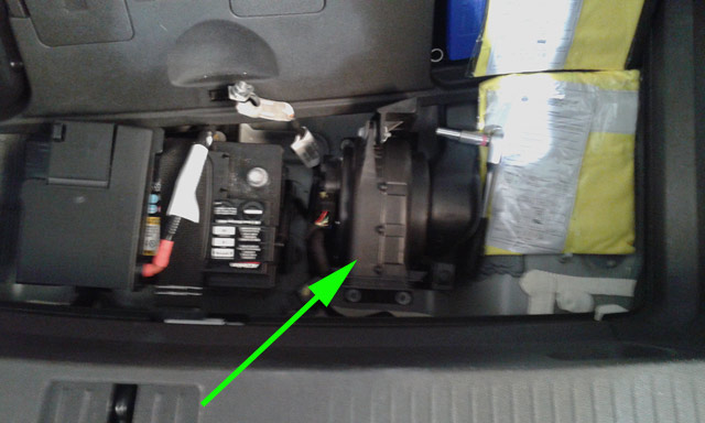

Anlässlich der Montage des 12V Schalters im Heck am Minuspol, habe ich schnell ein (schlechtes) Foto machen können.
viewtopic.php?f=8&t=3022&p=53129#p53127
Im Heck gibt es einen, wie ich meine Lüfter, der für dieses Geräusch verantwortlich sein könnte.
Im Heck gibt's ja auch noch viel Elektronik. Muss hier was (Bose, oder Fz-Rechner) gekühlt werden?

Ist der Radiallüfter für den DC DC Wandler 380 V auf 12 V. Der wird lastabhängig gekühlt.
